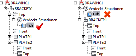

In einer Zeichnung mit Mechanical-Struktur ist es wichtig, welche Position die Verdeckt-Situation darin einnimmt.
Wenn Sie zum Beispiel eine Verdeckt-Situation zwischen zwei Teilen einer Unterbaugruppe erstellen, ist es am besten, die Verdeckt-Situation auf der Unterbaugruppe zu speichern. Wenn Sie ein anderes Exemplar der Unterbaugruppe in die Zeichnung einfügen, wird die Verdeckt-Situation ebenfalls automatisch eingefügt, da die Verdeckt-Situation fester Bestandteil der Unterbaugruppe ist. Wenn Sie die Verdeckt-Situation direkt unter dem Zeichnungsnamen (dem Stammknoten des Browsers) speichern, wird die Verdeckt-Situation in neu erstellten Exemplaren nicht angezeigt, da die Verdeckt-Situation nicht unter der Unterbaugruppe gespeichert ist.
