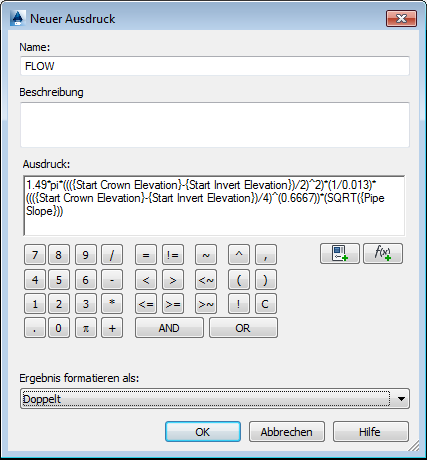

Sie können einen benutzerdefinierten Ausdruck für den Fluss in einer Haltung mit Kreisprofil erstellen.
So erstellen Sie den Ausdruck
1.49*pi*((({Start Crown Elevation}-{Start Invert Elevation})/2)^2)*(1/0.013)*((({Start Crown Elevation}-{Start Invert Elevation})/4)^(0.6667))*(SQRT({Pipe Slope}))
Abbildung 11: Ausdruck für die Flusskapazität
Der Haltungsradius (Pipe Radius) wurde durch den Ausdruck ((Start Crown Elevation – Start Invert Elevation)/2) ersetzt. Die Verwendung des Haltungsradius, einer benannten Komponente der Haltung, funktioniert in diesem Fall nicht fehlerfrei. Verwenden Sie auch nicht die Komponente {Inner Pipe Diameter}.
Außerdem nimmt dieser Ausdruck einen n-Wert von 0.013 nach Manning an. Dies ist der Standardwert für Betonhaltungen. Tatsächlich haben Haltungen eine benannte Komponente für den n-Wert von Manning, die Sie festlegen können. Das Hinzufügen dieser Komponente zu Ihrem Ausdruck führt jedoch zu einem unerwünschten Ergebnis, sodass Sie die Komponente für dieses Verfahren nicht verwenden sollten.
