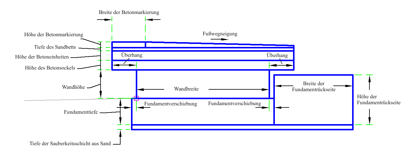

Der Querschnittsbestandteil „RailPlatform“ enthält gängige Layer für den Bahnsteig, wie z. B. Wände, Betonsockel, Fußwege, Sandbetten usw.
Der Zuordnungspunkt ist standardmäßig die untere Innenseite der Wand.
Parameter |
Beschreibung |
Typ |
Vorgabe |
Seite |
Gibt an, an welcher Seite der Querschnittsbestandteil platziert werden soll. |
Links/Rechts |
Rechts |
Wandbreite |
Breite der Wand unterhalb des Bahnsteigs. |
Numerisch, positiv |
2,782 ft 0,85 m |
Wandhöhe |
Wandhöhe unterhalb des Bahnsteigs. |
0,6 ft 0,2 m |
Verknüpfungscode der Wand |
Eine Liste von Codes, die der Wandverknüpfung zugewiesen werden. |
Zeichenfolge mit Kommatrennung |
Wand |
Höhe des Betonsockels |
Höhe des Betonsockels über der Wand. |
0,2 ft 0,06 m |
Verknüpfungscode des Betonsockels |
Eine Liste von Codes, die der Betonsockelverknüpfung zugewiesen werden. |
Betonsockel |
Höhe der Betoneinheiten |
Höhe der Betoneinheiten über dem Betonsockel. |
0,2 ft 0,06 m |
Verknüpfungscode der Betonmarkierung |
Eine Liste von Codes, die der Betonmarkierungsverknüpfung zugewiesen werden. |
Betonmarkierung |
Profilartcode der Betoneinheit |
Eine Liste von Codes, die den Betoneinheitsprofilarten zugewiesen werden |
Betoneinheiten |
Profilartcode der Betonmarkierung |
Eine Liste von Codes, die der Betonmarkierungsprofilart zugewiesen werden. |
Betonmarkierung |
Höhe der Betonmarkierung |
Höhe der Betonmarkierung oberhalb der Betoneinheiten. |
0,12 ft 0,04 m |
Breite der Betonmarkierung |
Breite der Betonmarkierung oberhalb der Betoneinheiten. |
0,7 ft 0,21 m |
Verknüpfungscode der Betoneinheit |
Eine Liste von Codes, die der Betoneinheitsverknüpfung zugewiesen werden. |
Betoneinheiten |
Tiefe des Sandbetts |
Die Tiefe des Sandes zwischen den Betoneinheiten und der Betonmarkierung. |
0,07 ft 0,02 m |
Profilartcode des Sandbetts |
Eine Liste von Codes, die der Sandbettprofilart zugewiesen werden. |
Sand |
Profilartcode der Wand |
Eine Liste von Codes, die der Wandprofilart zugewiesen werden. |
Wand |
Verknüpfungscode des Sandbetts |
Eine Liste von Codes, die der Sandbettverknüpfung zugewiesen werden. |
Sand |
Profilartcode des Betonsockels |
Eine Liste von Codes, die der Betonsockelprofilart zugewiesen werden. |
Betonsockel |
Fußwegneigung |
Fußwegneigung auf dem Bahnsteig. |
Numerisch |
40 (:1) |
Profilartcode des Fußwegs |
Eine Liste von Codes, die der Fußwegprofilart zugewiesen werden. |
Fußweg |
Fundamentverschiebung |
Abstand von der Betonwand zum Fundament. |
Numerisch |
0,1 ft 0,03 m |
Fundamenttiefe |
Tiefe des Bahnsteigs. |
0,556 ft 0,17 m |
Profilartcode des Fundaments |
Eine Liste von Codes, die der Fundamentprofilart zugewiesen werden. |
Fundament |
Überstand |
Abstand des Bahnsteigs von der Betonwand auf beiden Seiten. |
Numerisch |
0,512 ft 0,156 m |
Verknüpfungscode des Fundaments |
Eine Liste von Codes, die der Fundamentverknüpfung zugewiesen werden. |
Fundament |
Breite der Fundamentrückseite |
Die Breite der Fundamentrückseite. |
1,65 ft 0,5 m |
Verknüpfungscode des Fußwegs |
Eine Liste von Codes, die der Fußwegverknüpfung zugewiesen werden. |
Fußweg |
Tiefe der Sauberkeitsschicht aus Sand |
Die Tiefe der Sauberkeitsschicht aus Sand unter dem Bahnsteig. |
0,1 ft 0,03 m |
Höhe der Fundamentrückseite |
Die Höhe der Fundamentrückseite. |
1,05 ft 0,32 m |
Code der Elementkante an der Bahnsteigkante |
Eine Liste von Codes, die der Elementkante an der Bahnsteigkante zugewiesen werden. |
PlatformEdge |
Code der Elementkante an der Fundamentrückseite |
Eine Liste von Codes, die der Verknüpfung der Elementkante an der Fundamentrückseite zugewiesen werden. |
BackEdge |

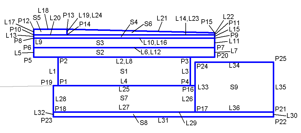

Bahnsteigkomponenten für Wand, Betonsockel, Betoneinheiten, Sandbett, Betonmarkierung, Fußweg, Fundament, Sandbettung und Fundamentrückseite werden basierend auf den angegebenen Eingabeparameterwerten berechnet und platziert.
In der Entwurfsdarstellung zeichnet dieser Querschnittsbestandteil den Bahnsteig.
In der folgenden Tabelle werden die Punkt-, Verknüpfungs- und Profilartcodes für diesen Querschnittsbestandteil aufgeführt, denen Codes zugewiesen sind. Punkt-, Verknüpfungs- und Profilartcodes für diesen Querschnittsbestandteil, denen keine Codes zugewiesen sind, sind nicht in der Tabelle enthalten.
Punkt, Verknüpfung oder Profilart |
Code |
Beschreibung |
| P1 | WallBottomLeft | Wand unten links |
| P2 | WallTopLeft | Wand oben links |
| P3 | WallTopRight | Wand oben rechts |
| P4 | WallBottomRight | Wand unten rechts |
| P5 | PlinthBottomLeft | Sockel unten links |
| P6 | PlinthTopLeft | Sockel oben links |
| P7 | PlinthTopRight | Sockel oben rechts |
| P8 | ConcreteUnitsTopLeft | Betoneinheiten oben links |
| P9 | ConcreteUnitsTopRight | Betoneinheiten oben rechts |
| P10 | SandBedTopLeft | Sandbett oben links |
| P11 | SandBedTopRight | Sandbett oben rechts |
| P12–P13 | PlatformEdge | Bahnsteigkante |
| P14 | PlatformEdgeBottom | Bahnsteigkante unten |
| P15 | Top, FootwayRightEdge | Rechte Fußwegkante |
| P16 | FoundationRightEdge | Rechte Fundamentkante |
| P17 | FoundationBottomRight | Fundament unten rechts |
| P18 | FoundationBottomLeft | Fundament unten links |
| P19 | FoundationEdgeLeft | Linke Fundamentkante |
| P20 | PlinthBottomRight | Sockel unten rechts |
| P21 | SandBlindingRightTop | Sauberkeitsschicht aus Sand oben rechts |
| P22 | SandBlindingRightBottom | Sauberkeitsschicht aus Sand unten rechts |
| P23 | SandBlindingLeftBottom | Sauberkeitsschicht aus Sand unten links |
| P24 | FoundationBackTopLeft | Fundamentrückseite oben links |
| P25 | FoundationBackTopRight | Fundamentrückseite oben rechts |
| L1 | WallLinkSide | Wandverknüpfungsseite |
| L2 | WallLinkTop | Wandverknüpfung oben |
| L3 | WallLinkSide | Wandverknüpfungsseite |
| L4 | WallLinkBottom | Wandverknüpfung unten |
| L5 | ConcretePlinthLink | Betonsockelverknüpfung |
| L6 | ConcretePlinthLinkTop | Betonsockelverknüpfung oben |
| L7 | ConcretePlinthLink | Betonsockelverknüpfung |
| L8 | ConcretePlinthLinkBottom | Betonsockelverknüpfung unten |
| L9 | ConcreteUnitLink | Betoneinheitsverknüpfung |
| L10 | ConcreteUnitLinkTop | Betoneinheitsverknüpfung oben |
| L11 | ConcreteUnitLink | Betoneinheitsverknüpfung |
| L12 | ConcreteUnitLinkBottom | Betoneinheitsverknüpfung unten |
| L13 | SandBedBottomLeft | Sandbett unten links |
| L14 | SandBedLinkTop | Sandbettverknüpfung oben |
| L15 | SandBedBottomRight | Sandbett unten rechts |
| L16 | SandBedLinkBottom | Sandbettverknüpfung unten |
| L17 | ConcreteFlagLink | Betonmarkierungsverknüpfung |
| L18 | ConcreteFlagLink, Top | ConcreteFlagLink, Top |
| L19–L20 | ConcreteFlagLink | Betonmarkierungsverknüpfung |
| L21 | Fußweg, Top | Fußweg |
| L22 | FootwayLink | Fußwegverknüpfung |
| L23 | FootwayLinkBottom | Fußwegverknüpfung unten |
| L24 | FootwayLink | Fußwegverknüpfung |
| L25–L28 | FoundationLink | Fundamentverknüpfung |
| L29 | SandBlindingTop | Sauberkeitsschicht aus Sand oben |
| L30, L32 | SandBlinding | Sauberkeitsschicht aus Sand |
| L31 | SandBlindingBottom | Sauberkeitsschicht aus Sand unten |
| L33, L35 | FoundationBack | Fundamentrückseite |
| L34 | FoundationBackTop | Fundamentrückseite oben |
| L36 | FoundationBackBottom | Fundamentrückseite unten |
| S1 | Wand | Wand |
| S2 | ConcretePlinth | Betonsockel |
| S3 | ConcreteUnits | Betoneinheiten |
| S4 | SandBed | Sandbett |
| S5 | ConcreteFlag | Betonmarkierung |
| S6 | Fußweg | Fußweg |
| S7 | Fundament | Fundament |
| S8 | SandBlinding | Sauberkeitsschicht aus Sand |
| S9 | FoundationBack | Fundamentrückseite |
