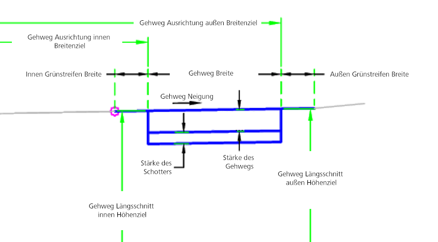

ClarkCountyGehweg
Der Querschnittsbestandteil ClarkCountyGehweg fügt Verknüpfungen für einen Betongehweg mit Innen-und Außengrünstreifen basierend auf dem Clark County Sidewalk-Standard hinzu. Der Gehweg liegt über einer Schotterschicht.
Sie sollten sicherstellen, dass die verwendeten Abmessungen Ihrer Interpretation des Standards entsprechen.
Zuordnung
Der Zuordnungspunkt befindet sich am Innenrand der ersten Einschnitt- oder Dammböschung. Diese Komponente kann entweder der linken oder der rechten Seite zugeordnet werden.
Eingabeparameter
Anmerkung: Alle Bemaßungen sind in Meter oder Fuß angegeben, wenn nicht anders vermerkt. Alle Neigungen sind in Länge/Höhe (zum Beispiel 4:1) angegeben, wenn nicht durch ein Prozentzeichen („%“) als prozentuale Neigung gekennzeichnet.
Parameter
Beschreibung
Typ
Vorgabe
Seite Gibt an, an welcher Seite der Querschnittsbestandteil platziert werden soll Links/Rechts Rechts
Gehweg Breite Gehweg Breite Numerisch
6.0 ft
1.8 m
Gehweg Stärke Stärke des Gehwegs Numerisch
0,33 ft
0,1 m
Felsschotter verwenden Felsschotter verwenden Ja / Nein Ja
Schotter Stärke Stärke des Schotters Numerisch
0.17 ft
0.05 m
Gehwegneigung Gehweg Neigung Numerisch, positiv
1.5 %
Innen Grünstreifen Breite Innen Grünstreifen Breite Numerisch
1 ft
0,3 m
Außen Grünstreifen Breite Außen Grünstreifen Breite Numerisch
1 ft
0,3 m
Zielparameter
In diesem Abschnitt werden die Parameter dieses Querschnittsbestandteils aufgelistet, die einem oder mehreren Zielobjekten zugeordnet werden können. Weitere Informationen finden Sie unter So legen Sie 3D-Profilkörper-Ziele fest.
Parameter
Beschreibung
Status
Gehweg innen ausrichten Kann verwendet werden, um die Breite des Innengrünstreifens zu überschreiben. Folgende Objekttypen können beim Festlegen der Breite als Ziele verwendet werden: Achsen, Polylinien, Elementkanten oder Vermessungslinienzüge. Optional
Gehweg außen ausrichten Kann verwendet werden, um die Breite des Gehwegs zu überschreiben. Folgende Objekttypen können beim Festlegen der Breite als Ziele verwendet werden: Achsen, Polylinien, Elementkanten oder Vermessungslinienzüge. Optional
Gehweg innen Längsschnitt Kann zum Überschreiben der inneren Höhe des Gehwegs verwendet werden. Folgende Objekttypen können beim Festlegen der Breite als Ziele verwendet werden: Achsen, Polylinien, Elementkanten oder Vermessungslinienzüge. Optional
Gehweg außen Längsschnitt Kann zum Überschreiben der äußeren Höhe des Gehwegs verwendet werden. Folgende Objekttypen können beim Festlegen der Höhe als Ziele verwendet werden: Längsschnitte, 3D-Polylinien, Elementkanten oder Vermessungslinienzüge. Optional
Logische Zuweisung zur Laufzeit
Keine.
Ausgabeparameter
Keine.
Verhalten
Die Verknüpfungen für Innengrünstreifen, Gehweg und Außengrünstreifen werden vom Zuordnungspunkt aus mit der angegebenen Neigung nach außen eingefügt. Durch Angabe einer Breite von null werden keine Grünstreifen erstellt. Die Schotterschicht wird unterhalb des Gehwegs konstruiert, wenn die Parameter so eingestellt sind, dass sie diese einbeziehen.
Optional können Sie verschiedene Elementbreiten erhalten, indem Sie zu Achsparallelen zuordnen. Die Querneigung des Gehwegs kann abgeleitet werden, indem Sie in einen Versatz-Längsschnitt eingeben.
Verhalten in der Entwurfsdarstellung
In der Entwurfsdarstellung stellt dieser Querschnittsbestandteil die Grünstreifen und den Gehweg basierend auf den angegebenen Eingabeparameterwerten dar.
