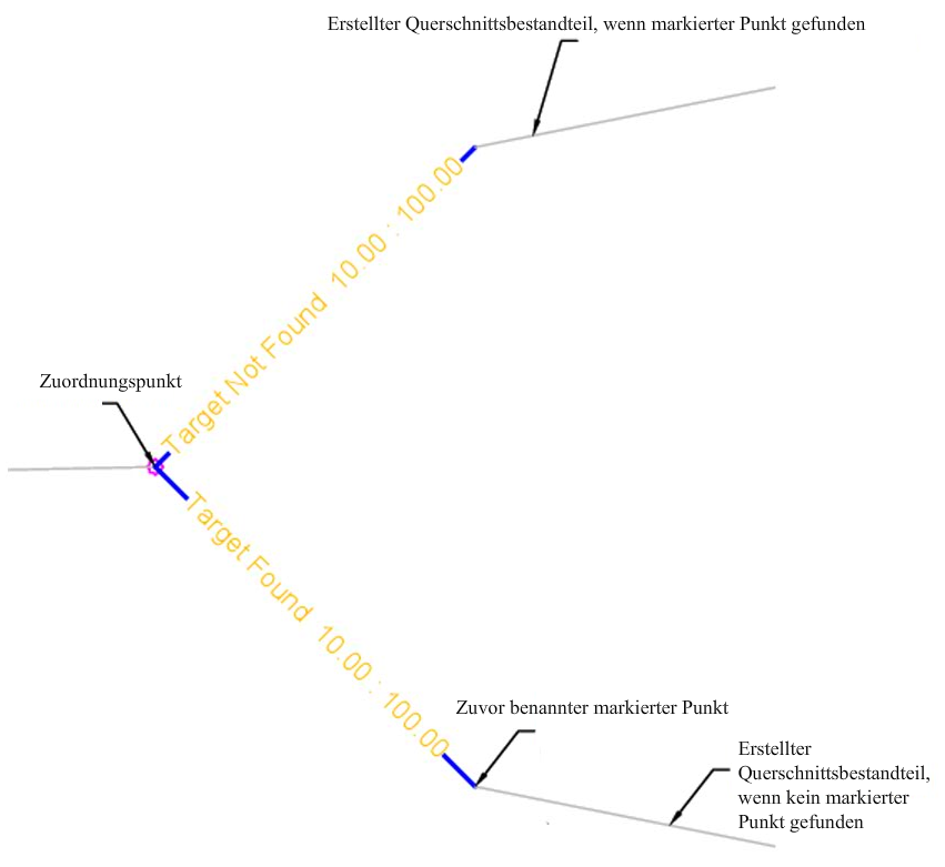

Code-Diagramm
Das nachfolgende Code-Diagramm zeigt Punkte und Verknüpfungen, die im Layoutmodus erstellt werden. Im Modellierungsmodus werden für diesen Querschnittsbestandteil keine Punkte, Verknüpfungen oder Profilart-Codes erstellt.
