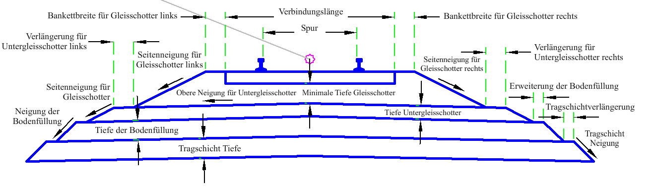

Vorgabe
Messen der Überhöhung bei Bestimmt, ob der Höhenunterschied von Schienen zwischen der Risslinie (Fläche) der einzelnen Schiene od. der Mittellinie jeder Schiene liegt. Auswahlliste:
  • Risslinie zu Risslinie
  • Mittellinie zu Mittellinie
Vorgabemäßige Überhöhung Der vorgegebene Höhenunterschied zwischen Schienen. Der Wert ist positiv, wenn die rechte Schiene höher als die linke ist, und negativ, wenn rechte Schiene niedriger als die linke ist. Dieser Wert wird in der Entwurfsdarstellung angewendet und dient der Beobachtung, wie der Querschnittsbestandteil auf verschiedene Überhöhungswerte reagiert. Dieser Wert wird von einer Überhöhung überschrieben, wenn diese in der Basislinienachse vorhanden ist. Numerisch 0
Spur Der Abstand zwischen den Innenflächen der Schienen. Numerisch, nicht negativ
56,5"
1435 mm
Schienenkopfbreite Breite des Schienenkopfes. Numerisch, nicht negativ
2,72"
69 mm
Schienentiefe Tiefe der Schiene von oben bis zur Oberseite der Verbindungsplatte. Numerisch, nicht negativ
6,625"
168 mm
Schienenbasisbreite Breite der Basis der Schiene. Numerisch, nicht negativ
5,5"
140 mm
Stärke der Verbindungsplatte Die Stärke der Verbindungsplatte, was auch der Abstand zwischen dem unteren Rand der Schiene und der Oberseite der Verbindung ist. Numerisch, nicht negativ
1"
25 mm
Schienenbasis bis Gleisschotter Abstand von der Unterseite der Schiene bis zur Oberseite des Gleisschotters. Wenn dieser Wert gleich der Stärke der Verbindungsplatte ist, ist die Oberseite des Gleisschotters mit den Oberseiten der Verbindungen bündig. Numerisch, nicht negativ
1"
25 mm
Verbindungslänge Länge der Verbindung (auch bekannt als Schwelle). Numerisch, nicht negativ
8,5 ft
2,59 m
Verbindungstiefe Die Tiefe der Verbindung. Numerisch, nicht negativ
7"
178 mm
Minimale Tiefe des Gleisschotters Der Mindestwert für die vertikale Entfernung zwischen dem unteren Ende der Verbindung und der Oberseite des Untergleisschotters. Die Position dieses Mindestabstandes ändert sich in den verschiedenen Phasen der Überhöhung. Weitere Informationen finden Sie unter „Verhalten“ weiter unten. Numerisch, nicht negativ
12"
305 mm
Breite des Gleisschotterbanketts (links und rechts) Der Abstand vom Ende der Verbindung bis zum Anfang der Seitenneigung des Gleisschotters. Numerisch, nicht negativ
12"
305 mm
Seitenneigung des Gleisschotters (links und rechts) Die Neigung der Seite des Gleisschottermaterials. Die Neigung der Oberseite des Gleisschottermaterials entspricht der Neigung der Verbindung, die aus der Überhöhung resultiert. Neigung, nicht negativ 2:1
Untergleisschotter Tiefe Die Tiefe des Untergleisschottermaterials. Numerisch, nicht negativ
8"
203 mm
Obere Neigung des Untergleisschotters Die obere Neigung der linken und rechten Seite des Untergleisschotters mit der Mittellinie des Querschnittsbestandteils als Anschlusspunkt. Neigung, nicht negativ 40:1
Verlängerung für Untergleisschotter (links und rechts) Der Abstand von der Spitze des Gleisschottermaterials zum Anfang der Seitenneigung des Untergleisschottermaterials. Numerisch, nicht negativ
12"
305 mm
Seitenneigung für Untergleisschotter (links und rechts) Die Neigung der Seite des Untergleisschottermaterials. Neigung, nicht negativ 2:1
Erweiterung der Sauberkeitsschicht (links und rechts) Der Abstand von der Spitze des Untergleisschottermaterials zum Anfang der Seitenneigung des Materials der Sauberkeitsschicht. Numerisch, nicht negativ
0,5 ft
0,15 m
Neigung der unteren Tragschicht Die Neigung der Materialseite der unteren Tragschicht. Neigung, nicht negativ 1:1
Tiefe der unteren Tragschicht Die Tiefe des Materials der unteren Tragschicht. Numerisch, nicht negativ
1 ft
0,30 m
Tiefe der Bodenfüllung Die Tiefe des Bodenfüllmaterials. Numerisch, nicht negativ
1 ft
0,30 m
Neigung der Bodenfüllung Die Neigung der Seite des Bodenfüllmaterials. Neigung, nicht negativ 1:1
Verlängerung der Bodenfüllung (links und rechts) Der Abstand von der Spitze des Tragschichtmaterials zum Anfang der Seitenneigung des Bodenfüllmaterials Numerisch, nicht negativ
0,5 ft
0,15 m
Schienen auslassen Verhindert das Zeichnen von Schienenpunkten, Verknüpfungen und Profilen. Ja/Nein Nein
Verbindung auslassen Verhindert das Zeichnen von Verbindungspunkten, Verknüpfungen und Profilen. Ja/Nein Nein
Gleisschotter auslassen Verhindert das Zeichnen von Gleisschotterpunkten, Verknüpfungen und Profilen. Wenn diese Option auf „Ja“ eingestellt ist, wird der Untergleisschotter ebenfalls nicht gezeichnet. Ja/Nein Nein
Untergleisschotter auslassen Verhindert das Zeichnen von Untergleisschotterpunkten, Verknüpfungen und Profilen. Wenn die Option „Untergleisschotter auslassen“ auf „Ja“ eingestellt ist, wird der Untergleisschotter ungeachtet der Einstellung nicht gezeichnet. Ja/Nein Nein
Tragschicht auslassen Verhindert das Zeichnen von Tragschichtpunkten, Verknüpfungen und Profilen. Wenn die Option „Tragschicht/Untergleisschotter auslassen“ auf „Ja“ eingestellt ist, wird der Untergleisschotter ungeachtet der Einstellung nicht gezeichnet. Ja/Nein Nein
Bodenfüllung auslassen Verhindert das Zeichnen von Bodenfüllpunkten, Verknüpfungen und Profilen. Wenn die Option „Gleisschotter/Untergleisschotter/Tragschicht auslassen“ auf „Ja“ eingestellt ist, wird die Bodenfüllung ungeachtet der Einstellung nicht gezeichnet. Ja/Nein Nein

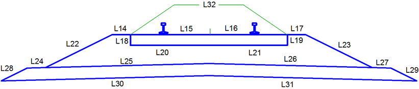

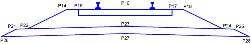

P1, P4–P13 Schiene Schiene
P2 Cl_Rail Mittellinie der Schiene
P3 Gauge_Line, Schiene Risslinie (innere Kante der Schienenoberseite)
P14, P18, P19, P23 Top_Edge_Ballast Oberkante des Gleisschottermaterials
P15, P17, P20, P22 Verbindung Obere Ecke der Verbindung
P16, P21 CL_Tie Mittellinie der Oberseite der Verbindung
P26, P30 Top_Edge_Subballast Oberkante des Untergleisschottermaterials
P27, P29 Bottom_Edge_Ballast Unterkante des Gleisschottermaterials
P28 Top_Subballast Oberseite des Untergleisschottermaterials an der Mittellinie
P31, P33 Bottom_Edge_Subballast Unterkante des Untergleisschottermaterials
P32 Bot_Subballast Unterseite des Untergleisschottermaterials an der Mittellinie

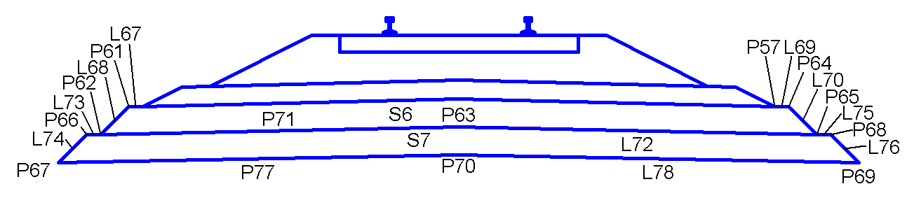

P63 Bottom_SoilFill Bottom_SoilFill
P64 Top_Edge_SoilFill Top_Edge_SoilFill
P62, P65 Bottom_Edge_SoilFill Bottom_Edge_SoilFill
P66 Top_Edge_SubBase Top_Edge_SubBase
P67 Bottom_Edge_SubBase Bottom_Edge_SubBase
P68 Top_Edge_SubBase Top_Edge_SubBase
P69 Bottom_Edge_SubBase Bottom_Edge_SubBase
P70 Bottom_SubBase Unterseite der Tragschicht
L1, L2 Top_Rail, Schiene Schienenoberseite
L3–L13 Schiene Schiene
L14, L17, L22, L23 Gleisschotter, Top Oberseite des Gleisschotters
L15, L16 Tie, Top_Tie Oberseite der Verbindung
L18–L21 Verbindung Verbindung
L24, L27–L29 Untergleisschotter, Top Oberseite des Untergleisschotters
L25, L26 Gleisschotter, Untergleisschotter Gleisschotter und Untergleisschotter
L30, L31 Untergleisschotter, Datum Unterseite des Untergleisschotters
L32 Gleisschotter, Ballast_Between_Ties Gleisschottermaterial im offenen Bereich zwischen den Verbindungen. Kann ebenfalls verwendet werden, wenn Verbindungen ausgelassen werden.
L67–L70 Top, SoilFill SoilFill
L71, L72 SoilFill, Tragschicht Tragschicht
L73–L76 Top, Tragschicht Tragschicht
L77, L78 Tragschicht, Datum Tragschicht

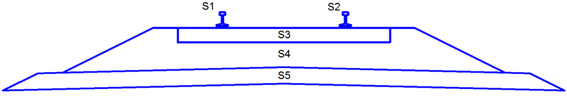

S1, S2 Schiene Schienen
S3 Verbindung Verbindung
S4 Gleisschotter Gleisschotter
S5 Untergleisschotter Untergleisschotter
S6 SoilFill SoilFill
S7 Tragschicht Tragschicht
