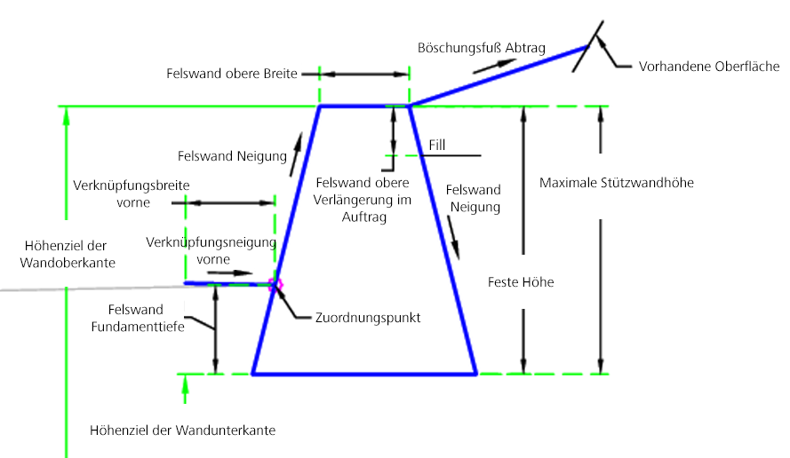

Der Zuordnungspunkt befindet sich entweder an der Felsoberfläche oder mit Abstand zur Wegposition auf Grundlage der Eingabeparameter für die vordere Verbindung.
Eingabeparameter

Seite Gibt an, an welcher Seite der Querschnittsbestandteil platziert werden soll Links/Rechts Rechts
Felswand Fundamenttiefe Tiefe des Fundaments für die Felswand Numerisch
1.0 ft
0,30 m
Felswand Neigung Neigung der Felswand Numerisch 0.25 ( : 1)
Felswand obere Breite Obere Breite der Felswand Numerisch, positiv
1 ft
0,30 m
Böschungsfuß Abtrag Böschungsfuß Abtrag Numerisch, positiv 3 ( : 1)
Maximale Stützwandhöhe Maximale Stützwandhöhe Numerisch, positiv
6 ft
1,8 m
Feste Höhe verwenden Feste Höhe verwenden Ja / Nein Ja
Feste Höhe Es wird eine feste Höhe festgelegt, die verwendet werden soll Numerisch, positiv
3 ft
1.0 m
Böschungsfuß verwenden Böschungsfuß verwenden Ja / Nein Ja
Verknüpfungsneigung vorne Vordere Verknüpfungsneigung Numerisch -2 %
Verknüpfungscode vorne Vorderer Verknüpfungscode Zeichenfolge Top, Pave
Verknüpfungsbreite vorne Vordere Verknüpfungsbreite Numerisch, positiv
0,25 ft
0,08 m
Vordere Verknüpfung verwenden Vordere Verknüpfung verwenden Ja / Nein Ja
Felswand obere Verlängerung im Auftrag Felswand obere Verlängerung im Auftrag Numerisch, positiv
1 ft
0,3 m

Der erste Punkt wird am Zuordnungspunkt angesetzt. Die vordere Verknüpfung wird erstellt, wenn Vordere Verknüpfung verwenden auf Ja festgelegt ist. Anschließend wird die Felswand erstellt.
Wenn Feste Höhe verwenden auf Ja gesetzt ist, wird die Felswand unter Verwendung der Eingabeparameter erstellt. Wenn der Längsschnitt Wandunterkante festgelegt wurde, wird die Oberkante der Wandhöhe durch die Längsschnitthöhe der Unterkante der Wand sowie die feste Höhe bestimmt. Das Ziel Oberkante der Wand wird nicht verwendet.
Abtragssituation:
Wenn Feste Höhe verwenden auf Nein gesetzt ist, wird die Felswand unter Verwendung der Eingabeparameter erstellt. Das Ziel Wandoberkante steuert die Höhe der Wandoberkante. Wenn das Ziel Wandoberkante nicht festgelegt ist, entspricht die Höhe der Wandoberkante der bestehenden Geländehöhe an der Innenkante der Wand.
Auftragssituation:
Wenn Feste Höhe verwenden auf Nein gesetzt ist, wird die Felswand unter Verwendung der Eingabeparameter erstellt. Das Ziel Wandoberkante steuert die Höhe der Wandoberkante. Wenn das Ziel Wandoberkante nicht festgelegt ist, entspricht die Höhe der Wandoberkante dem Abstand zwischen dem Zuordnungspunkt und dem Eingabeparameter für die obere Verlängerung der Felswand im Auftrag.
In allen Situationen wird die Wandhöhe berechnet und mit der maximalen Stützwandhöhe verglichen. Wenn der Wert überschritten wird, wird eine Fehlermeldung an die Ereignisanzeige gesendet.
Verhalten in der Entwurfsdarstellung
In der Entwurfsdarstellung zeichnet dieser Querschnittsbestandteil die Felsstützwand anhand der Eingabeparameter.
