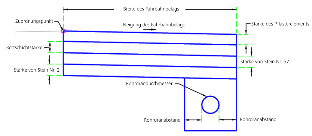

Eingabeparameter
Anmerkung: Alle Bemaßungen sind in Meter oder Fuß angegeben, wenn nicht anders vermerkt. Alle Neigungen sind in Länge/Höhe (zum Beispiel 4:1) angegeben, wenn nicht durch ein Prozentzeichen („%“) als prozentuale Neigung gekennzeichnet.
Parameter
Beschreibung
Typ
Vorgabe
Seite Gibt an, an welcher Seite der Querschnittsbestandteil platziert werden soll Links/Rechts Rechts
Stärke Pflasterelement Stärke des Pflasterelements Numerisch, positiv
0.26 ft
0,08 m
Bettschichtstärke Stärke der Bettschicht Numerisch, positiv
0.17 ft
0.05 m
Stein Nr. 57 Stärke Stärke von Stein Nr. 57 Numerisch, positiv
0,33 ft
0.10 m
Stein Nr. 2 Stärke Stärke von Stein Nr. 2 Numerisch, positiv
0,5 ft
0,15 m
Rohrdrän einschließen Rohrdrän soll einbezogen werden Ja / Nein Ja
Rohrdrändurchmesser Durchmesser des Rohrs Numerisch, positiv
0,5 ft
0,15 m
Rohrdränabstand Abstand des Rohrdräns Numerisch, positiv
0,5 ft
0,15 m
Breite Fahrbahnbelag Breite des Fahrbahnbelags Numerisch, positiv
24 ft
7.3 m
Undurchlässige Lage einschließen Schließt eine undurchlässige Lage unterhalb des Fahrbahnbelagsbereichs ein Ja / Nein Nein
Fahrbahnbelag Neigung Neigung des Fahrbahnbelags Numerisch -2 %
