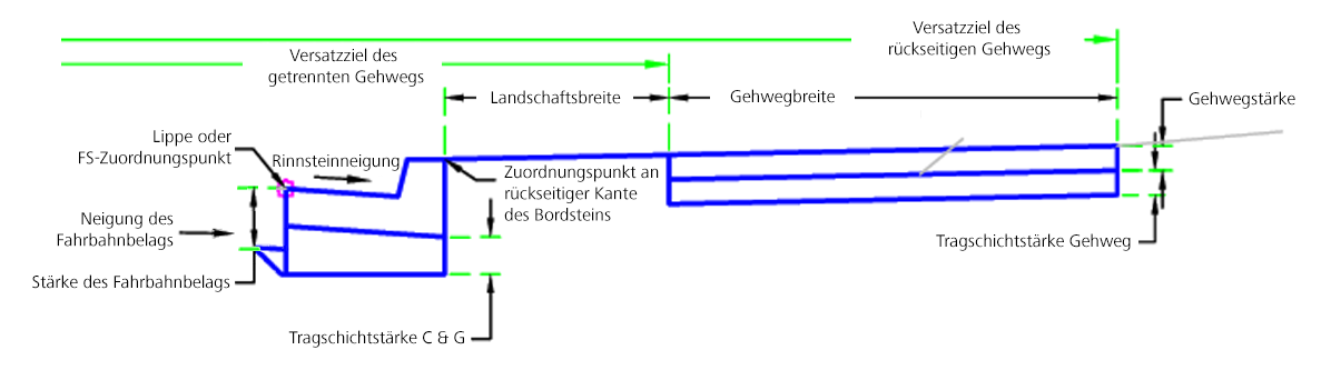

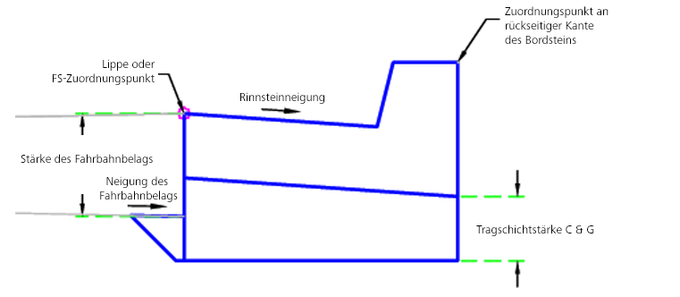

Bordstein und Rinnstein:

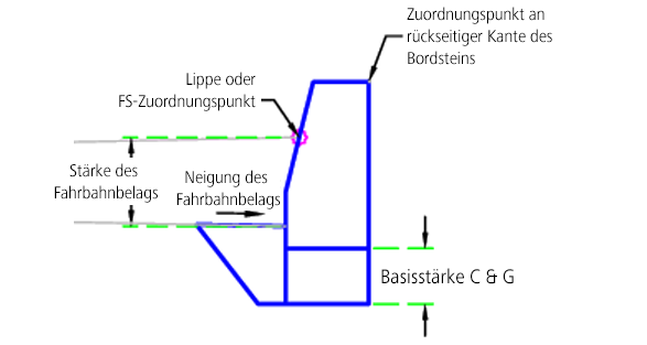

Bordstein:
Getrennter Gehweg:

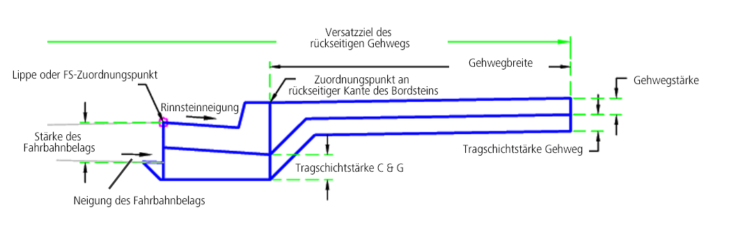

Integrierter Gehweg:
Zuordnung
Der Zuordnungspunkt befindet sich an der Lippe (FS) und dem rückseitigen Rand des Bordsteins. Diese Komponente kann entweder der linken oder der rechten Seite zugeordnet werden.
