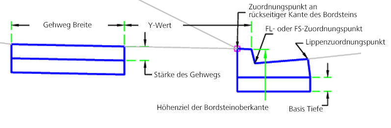

Vollständiger Bordstein:
Minimaler Bordstein:
Plan:
Zuordnung
Der Zuordnungspunkt befindet sich an der Lippe, dem rückseitigen Rand des Bordsteins oder der Flusslinie/DGM an Bord- und Rinnstein.

Der erste Punkt wird am Zuordnungspunkt angesetzt. Dann wird die Profilart für Bord- und Rinnstein erstellt. Die Oberkante des Bordsteins wird an die Oberkante der Bordstein-Profilart angepasst.
Der Typ der Zufahrt wird durch die Benutzerparameter bestimmt. Das Höhenziel für die Oberkante des Bordsteins kann die Oberkante des Bordsteins weder höher als die Bordsteinhöhe noch tiefer als die untere Position der Bordsteinfläche setzen. Eine höhere Oberkantenhöhe des Bordsteins führt zur maximalen Bordsteinhöhe. Eine niedrigere Oberkantenhöhe des Bordsteins führt zu einer Höhe oberhalb der Flusslinie/DGM sowie einer Bordsteinfläche am unteren Eingabeparameter.

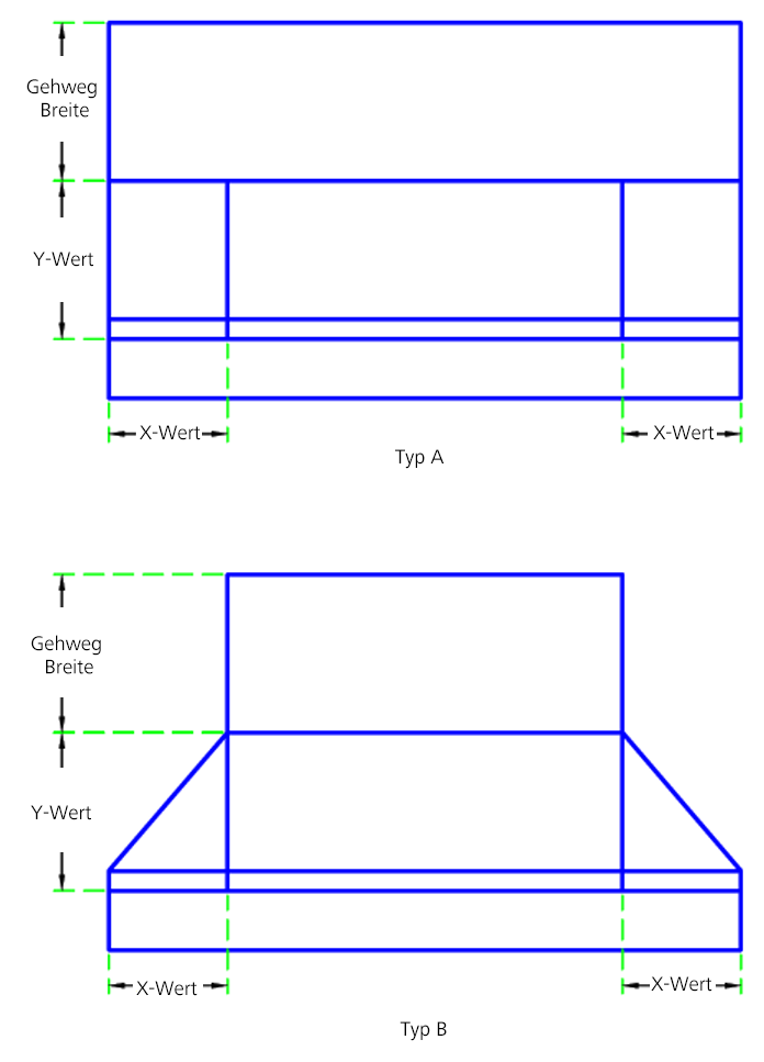

Für Typ A:
Die Zufahrt ist über die gesamte Länge in den Gehweg integriert. Die Neigung der Zufahrt basiert auf der vollständigen Bordsteinhöhe und der Gehwegneigung für einen Abstand des X-Werts.
Für Typ B:
Die Zufahrt ist nicht über die gesamte Länge in den Gehweg integriert. Für einen Y-Abstand, gemessen entlang des Bordsteins, hat die Zufahrt eine dreieckige Flügelform. Der Abstand der Zufahrt basiert auf der proportionalen Bordsteinhöhe und den X- und Y-Eingabeparametern.
Gehweg:
Die Position des Gehwegs wird durch die Eingabeparameter ermittelt, wobei eine vollständige Bordsteinhöhe entlang der Länge der Zufahrt angenommen wird.

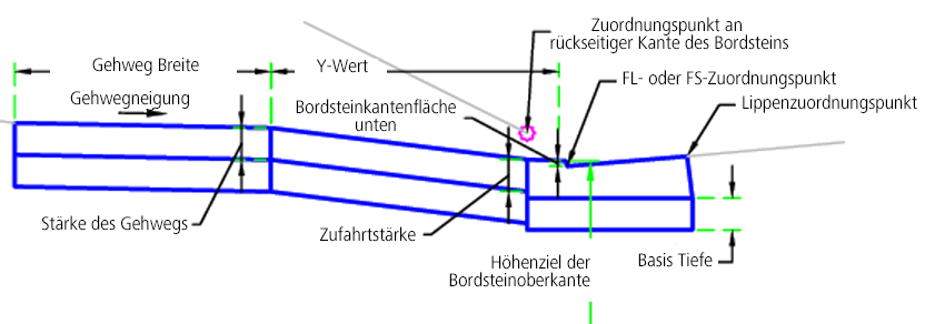

Verhalten in der Entwurfsdarstellung
In der Entwurfsdarstellung zeichnet dieser Querschnittsbestandteil die volle Bordsteinhöhe und den Gehweg.
