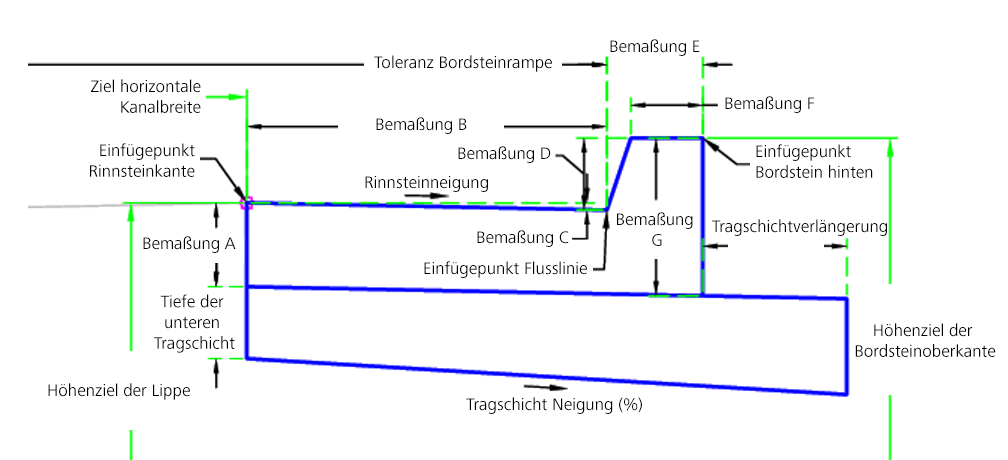

Der Querschnittsbestandteil BordsteinUndRinnsteinBordsteinrampe fügt Verknüpfungen für eine Standard-Profilart ein, die einen Bord-und Rinnstein aus Beton mit unterer Tragschicht erstellt, bei der die Bordsteinhöhe durch eine Profilart angepasst werden kann, damit eine Bordsteinrampe modelliert werden kann. Die Bemaßungen des Shapes werden über benutzerdefinierte Eingabeparameter gesteuert.

Der Zuordnungspunkt befindet sich am Auskragungspunkt des Rinnsteins, an der Flusslinie oder der hinteren Seite des Bordsteins.

Bemaßung A Tiefe des Rinnsteins am Auskragungspunkt Numerisch, positiv, ungleich Null
7 in
0,18 m
Bemaßung B Breite vom Auskragungspunkt bis zur Flusslinie des Rinnsteins Numerisch, positiv, ungleich Null
30 in
0,75 m
Bemaßung C Tiefe vom Auskragungspunkt bis zur Flusslinie des Rinnsteins Numerisch, positiv, ungleich Null
1 in
0.025 m
Bemaßung D Höhe des Bordsteins von der Flusslinie des Rinnsteins bis zur Oberkante des Bordsteins Numerisch, positiv, ungleich Null
6 in
0.15 m
Bemaßung E Breite von der Flusslinie des Rinnsteins bis zur rückseitigen Kante des Bordsteins Numerisch, positiv, ungleich Null
8 in
0.20 m
Bemaßung F Breite dem oberen Rand des Bordsteins Numerisch, positiv, ungleich Null
6 in
0.15 m
Bemaßung G Höhe dem rückseitigen Rand des Bordsteins Numerisch, positiv, ungleich Null
13 in
0.33 m

Die Bord- und Rinnsteinverknüpfungen werden basierend auf den Eingabeparameterbemaßungen Bemaßung A bis Bemaßung F eingefügt. Alle Bemaßungswerte müssen positiv und ungleich null sein. Wird eine untere Tragschichttiefe ungleich null angegeben, wird die untere Tragschicht zur rückseitigen Kante des Bordsteins hin eingefügt und um die Breite von UntereTragschicht Verlängerung verlängert. Die untere Tragschicht schließt zur rückseitigen Unterkante des Bordsteins ab (wie im Diagramm dargestellt).
Wenn sich der Einfügepunkt nicht an der Rückseite des Bordsteins befindet, wird die Bordsteinhöhe vom Ziel für die Oberkante des Bordsteins angepasst. Die Anpassung darf nicht größer als die Höhe der Oberkante des Bordsteins sein oder die Bordsteinfläche auf null reduzieren. Wenn die Höhe der Oberkante des Bordsteins überschritten wird, wird die volle Fläche des Bordsteins erstellt. Wenn die Höhe der Oberkante des Bordsteins kleiner als null ist, dann wird der Wert Null (0) verwendet.
Wenn sich der Einfügepunkt nicht an der Rinnsteinkante befindet, werden Breite und Neigung des Rinnsteins angepasst, sofern Ziele für die Rinnsteinkante vorhanden sind. Die Rinnsteinneigung und die Höhenziele müssen möglicherweise vom Standard abweichen, die Anforderungen an die Zugänglichkeit zu erfüllen.
Der Querschnittsbestandteil erstellt die Profilart für einen Bord- und Rinnstein, wobei der Zuordnungspunkt entweder (a) am Innenrand des Rinnsteins oder (b) an der hinteren Seite des Bordsteins oder (c) an der Flusslinie liegt. Die Bordsteinfläche erhält eine kleine konstante Breite, um Vertikalität zu verhindern.
