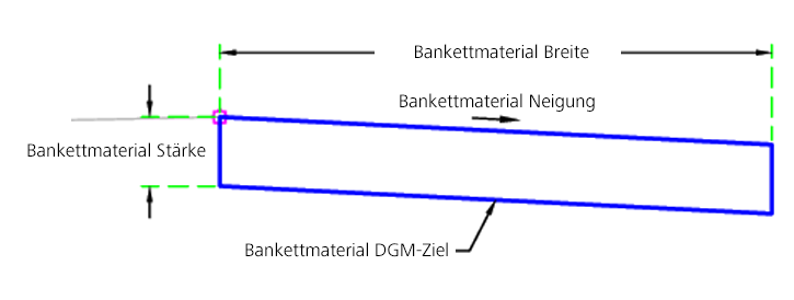

BankettMaterial
Der Querschnittsbestandteil BankettMaterial fügt Verknüpfungen und Profilarten zur Erstellung einer Profilart als Material des Banketts hinzu.
Zuordnung
Der Zuordnungspunkt befindet sich an dem Innenrand des Bankettmaterials. Diese Komponente kann entweder der linken oder der rechten Seite zugeordnet werden.

Seite Gibt an, an welcher Seite der Querschnittsbestandteil platziert werden soll Links/Rechts Rechts
Bankettmaterial Breite Breite des Bankettmaterials Numerisch, positiv
2 ft
0,6 m
Bankettmaterial Neigung Neigung des Bankettmaterials Numerisch -5 %
Bankettmaterial Stärke Stärke des Bankettmaterials Numerisch, positiv
0,25 ft
0,08 m

Der erste Punkt wird am Zuordnungspunkt angesetzt. Die anfängliche Seiten und Oberkante des Bankettmaterials werden aus den Eingabeparametern festgelegt. Die unteren Innen- und Außenpunkthöhen werden mit dem Ziel-DGM abgeglichen, um zu bestimmen, ob sich der Punkt in der Abtrags- oder Auftragssituation befindet. Liegen beide innerhalb, wird die untere Verknüpfung in einer passenden Neigung zur oberen Verknüpfung erstellt.
Im Auftrag wird die Unterkante des Bankettmaterials bis zum Ziel-DGM erweitert.
Verhalten in der Entwurfsdarstellung
In der Entwurfsdarstellung zeichnet dieser Querschnittsbestandteil das Bankettmaterials unter Verwendung der Eingabeparameter.
