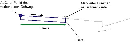

Mit diesem Querschnittsbestandteil können Sie einen vorhandenen ersetzen. Sie starten beim vorhandenen äußeren Rand des Gehwegs und fügen DGMs zum Bordstein hin ein.
Um diesen Querschnittsbestandteil verwenden zu können, müssen Sie über separate Achsen verfügen, die den vorhandenen äußern Rand der Gehweginformationen definieren. Höhen an diesem Punkt können von einer Oberfläche oder einem Längsschnitt gebildet werden. Wenn darüber hinaus die Komponente, die diese Ränder definiert, ebenfalls eine Erneuerungskomponente ist, kann sie als markierte Punkt übergeben werden, wodurch die Daten zu Versatz und Höhe übertragen werden.
Der Zuordnungspunkt befindet sich in der Nähe des äußeren Rands des Gehwegs. Um bessere Ergebnisse zu erzielen, fügen Sie ihn während der Querschnittskonstruktion an einem Symbolpunkt für den Kontrollversatz (mit festem Versatz) ein.

In der Voreinstellung befindet sich der Außenrand des Gehwegs am zugeordneten markierten Punkt oder an der zugeordneten Achse. Entsprechend wird die Höhe basierend auf dem zugeordneten Symbolpunkt, dem Längsschnitt oder dem DGM an diesem Versatz eingerichtet.
Sobald der Anfangspunkt festgelegt wurde, werden Verknüpfungen für die Gehwegstruktur für die angegebene Breite, Neigung und Tiefe in Richtung von diesem Punkt nach innen eingefügt. Wenn für Markierung innerer Punkt ein Name angegeben ist, wird ein markierter Punkt am unteren Rand des Gehwegs gespeichert.
In der Entwurfsdarstellung beginnt der Querschnittsbestandteil am zugeordneten Punkt und zeichnet eine einzelne Profilart mit den angegebenen Bemaßungen wie Breite, Neigung und Tiefe.
Bei der Konstruktion eines Querschnitt wird empfohlen, den Querschnittsbestandteil mit einem Kontrollversatz hinzuzufügen, wenn kein zuvor markierter Punkt vorhanden ist. Dieser Kontrollversatz könnte sich in einem ausreichenden Abstand vom Basisliniensymbol befinden, sodass die Entwurfsdarstellung wie ein Querprofil aussieht. Es empfiehlt sich jedoch, dass Anwender den Kontrollversatz im 3D-Profilkörperstatus nicht zu "Achse/Längsschnitt" zuordnen müssen, da dies Probleme verursachen würde (der Entwurf wären in einigen Fällen nicht senkrecht zur Basislinie). Wenn Sie diesen Kontrollversatz nicht zuordnen, hat dies keine Auswirkung auf den 3D-Profilkörper, da der Startpunkt über das Querschnittsbestandteil-Makro einer Achse/einem markierten Punkt zur exakten Positionierung zugeordnet ist.
