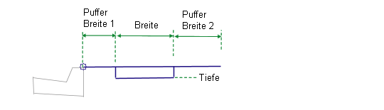

Dieser Querschnittsbestandteil wird zum Einfügen von Verknüpfungen verwendet, die einen Betongehweg mit optionalen Grünstreifen definieren.
Der Zuordnungspunkt befindet sich am Innenrand der inneren Pufferzone.

Die Verknüpfungen für die innere Pufferzone, den Gehweg und die äußere Pufferzone werden vom Zuordnungspunkt aus nach außen mit einer horizontalen Neigung eingefügt. Die Pufferzonen können weggelassen werden, indem ihre Breiten auf null festgelegt werden.
In der Entwurfsdarstellung zeichnet dieser Querschnittsbestandteil die Pufferzone und den Gehweg wie durch die Eingabeparameter angegeben.
