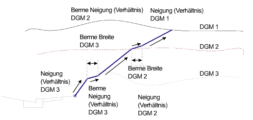

Über diesen Querschnittsbestandteil können drei DGM-Schichten und Abträge für jeden Materialtyp angegeben werden.
Beim Übergang von Typen kann auch eine Berme eingefügt werden.
Der Zuordnungspunkt befindet sich am Innenrand der ersten Einschnitt- oder Dammböschung. Diese Komponente kann entweder der linken oder der rechten Seite zugeordnet werden.
Hinweis: Alle Bemaßungen sind in Meter oder Fuß angegeben, wenn nicht anders vermerkt. Alle Neigungen sind in Länge/Höhe (zum Beispiel 4:1) angegeben, wenn nicht durch ein Prozentzeichen ("%") als prozentuale Neigung gekennzeichnet.

In Auftragssituationen wird eine Böschungsfußverknüpfung zum DGM 1 mit einer Neigung entsprechend dem Eingabeparameter Auftrag eingefügt. In Abtragssituationen wird zunächst geprüft, ob sich der Querschnittsbestandteil unterhalb von DGM 3 befindet. Hierzu wird die Neigung von DGM 3 eingefügt und anschließend auf Schnittpunkte überprüft. Dieser Vorgang wird für jedes weitere DGM wiederholt. Optional können Sie zwischen den DGMs Übergänge einfügen. Dabei werden die Breite für die Berme und die Neigung des eben geschnittenen DGMs verwendet.
In AutoCAD Civil 3D 2010 und früheren Versionen wurde die Materialstärke vertikal gemessen. In AutoCAD Civil 3D 2011 und späteren Versionen wird dieser Parameter lotrecht zur Verknüpfung gemessen. Wenn Sie daher eine in AutoCAD Civil 3D 2010 oder früher erstellte Zeichnung mit Querschnittsbestandteilen in AutoCAD Civil 3D 2011 oder höher öffnen und dann 3D-Profilkörper neu erstellen, wird dieser Parameter geändert, um das neue Verhalten zu berücksichtigen. Alle Mengenberichte, die diesen Querschnittsbestandteil verwenden, werden aktualisiert, um das neue Verhalten zu berücksichtigen.
Dieser Querschnittsbestandteil wird in der Entwurfsdarstellung mit den Eingabeparametern für DGM 1 und Auftrag angezeigt.
