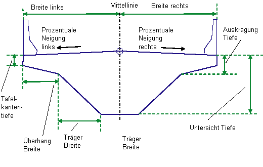

Breite links |
Breite der linken Seite der Brückentafel |
Numerisch, positiv |
5.34 m 17.8 ft |
Breite rechts |
Breite der rechten Seite der Brückentafel |
5.34 m 17.8 ft |
Links - Querneigung verwenden |
Gibt an, dass die Überhöhungsneigung auf der linken Seite der Brücke verwendet werden soll. |
Liste der Optionen: Nein, Neigung Fahrspur innen, Neigung Fahrspur außen |
Linke Vorgabeneigung |
Gibt die Vorgabeneigung für die linke Seite der Brücke an, wenn keine Überhöhungsneigung festgelegt ist |
Numerisch |
-2.0% |
Rechts - Querneigung verwenden |
Gibt an, dass die Überhöhungsneigung auf der rechten Seite der Brücke verwendet werden soll. |
Rechte Vorgabeneigung |
Gibt die Vorgabeneigung für die rechte Seite der Brücke an, wenn keine Überhöhungsneigung festgelegt ist |
Numerisch |
-2.0% |
Untersicht Tiefe |
Vertikaler Abstand zwischen Rand der Brückentafel und Untersicht |
2.0 m 6.67 ft |
Rand Tiefe |
Stärke der Brückentafel am Rand |
0.150 m 0.5 ft |
Ansatz Tiefe |
Vertikaler Abstand zwischen Rand der Brückentafel und Ansatz der Auskragung |
0.300 m 1.0 ft |
Überhang Breite |
Breite des Überhangs |
1,2 m 4.0 ft |
Träger Breite |
Breite des Trägers |
2.0 m 6.67 ft |
Mit Betonschutzwänden Ohne Betonschutzwände |
Die Betonschutzwände werden auf den jeweiligen Seiten der Brückentafel eingefügt oder ausgeschlossen. |
Einbeziehen/Auslassen |
Einbeziehen |

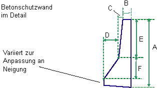

Betonschutzwand A (mm oder Zoll) |
Höhe der Betonschutzwand in der Mitte des Mittelstreifens |
810 mm 32 in |
Betonschutzwand B (mm oder Zoll) |
Wie im Diagramm dargestellt |
131 mm 4.5 in |
Betonschutzwand C (mm oder Zoll) |
59 mm 2 in |
Betonschutzwand D (mm oder Zoll) |
125 mm 5 in |
Betonschutzwand E (mm oder Zoll) |
557 mm 22 in |
Betonschutzwand F (mm oder Zoll) |
178 mm 7 in |

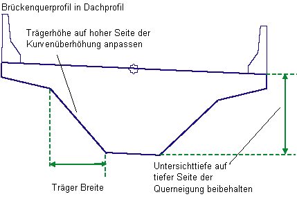

Der Querschnittsbestandteil erstellt die Verknüpfungen für die Brückentafel und Unterkonstruktion auf Basis der angegebenen Eingabeparameterwerte. In der Querneigung wird nicht die gesamte Struktur gedreht. Der Wert für Untersicht Tiefe wird vom gegebenen Wert von dem oberen Tafelrand aus an der niedrigen Seite der Brücke gehalten und die Höhe des Trägers wird am Hochrand zum Ansatz der Tafel angepasst.
Wenn Mit Barrieren True ist, werden an den linken und rechten Tafelrändern Betonschutzwandquerprofile (New-Jersey-Profil) hinzugefügt. Die Neigungen der Betonschutzwandsockel werden an die Tafelneigungen angepasst.
In der Entwurfsdarstellung zeichnet dieser Querschnittsbestandteil die Brückenkonstruktion und Betonschutzwände wie durch die Eingabeparameterwerte angegeben.
