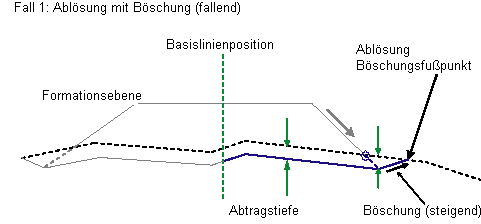

Mit diesem Querschnittsbestandteil können Sie eine bestimmte Tiefe für einen vorhandenen Schichtabtrag oben angeben.
Dieser Querschnittsbestandteil kann optional den Abtrag zurück auf das bestehende Gelände mit einer bestimmten Böschung (steigend) erweitern.

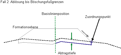

Der Zuordnungspunkt ist am Böschungsfußpunkt auf der Deckschicht.

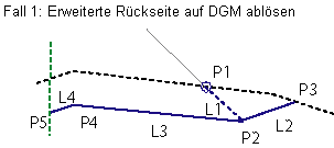

Dieser Querschnittsbestandteil fügt parallele Verknüpfungen ein, die den unteren Teil der Abtragsschicht unterhalb eines angegebenen DGMs definieren. Wenn die Option zur Erweiterung des Abtrags bis zum bestehenden Gelände mit einer Böschung auf Nein eingestellt wird, beginnt der Abtrag am Zuordnungspunkt direkt auf dem angegebenen DGM. Der Tiefewert der vertikalen Verknüpfung ist in den Eingabeparametern festgelegt. Ausgehend vom unteren Teil dieser vertikalen Verknüpfung werden eine Reihe von Verknüpfungen parallel zum angegebenen DGM in Richtung nach innen bis zur Basislinie des Querschnitts eingeführt. Wenn die Option zur Erweiterung des Abtrags bis zum bestehenden Gelände mit einer Böschung auf Ja eingestellt wird, wird am Zuordnungspunkt eine Verknüpfung mit der angegebenen Böschung eingeführt, bis die Höhendifferenz zwischen dem unteren Teil dieser neuen Verknüpfung und dem angegebenen bestehenden Gelände der "Abtragstiefe" entspricht. Ausgehend von diesem Punkt werden eine Reihe von Verknüpfungen parallel zum angegebenen DGM in Richtung nach innen bis zur Basislinie des Querschnitts eingeführt. Darüber hinaus wird dem Böschungsfuß des bestehenden Geländes eine weitere Verknüpfung in Richtung nach außen hinzugefügt.
In der Entwurfsdarstellung fügt dieser Querschnittsbestandteil eine horizontale Linie unterhalb des Zuordnungspunktes in Richtung der Basislinie ein. Diese Verknüpfung wird vom Zuordnungspunkt in einer Tiefe eingefügt, die der "Abtragstiefe" entspricht.
Wenn die Option zur Erweiterung der Abtragsverknüpfung bis zu einem DGM ausgewählt ist, wird zunächst eine Böschungsverknüpfung mit einem angegeben Neigungswert zur Abtragstiefe eingefügt. Anschließend wird die horizontale Verknüpfung hinzugefügt wie weiter oben beschrieben. Darüber hinaus wird eine Böschungsverknüpfung (steigend) in Richtung nach außen vom äußeren unteren Rand der Abtragsverknüpfung mit einer angegebenen Böschung hinzugefügt. Die Höhe entspricht dem Zuordnungspunkt des Querschnittsbestandteils.

| P3 | Böschungsfuß_Ablösung (nur für Fall 1) | Böschungsfußpunkt des Abtrags der Böschungsverknüpfung |
| L1 | Neigung_Ablösung (nur für Fall 1) | Abtragen der Böschungsverknüpfung, die die Schüttungstiefe definiert |
| L2, L3, L4… Ln | Ablösung | Abtragsverknüpfungen |
