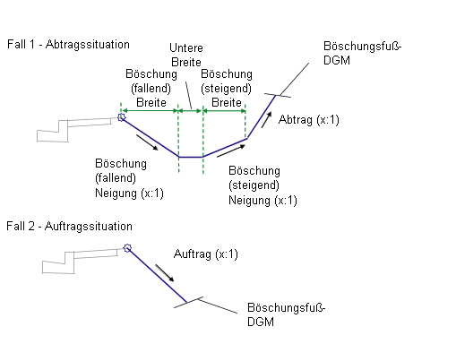

Dieser Querschnittsbestandteil wird zum Herstellen eines Abschlusses vom Straßenrand zu einem Böschungsfußpunkt in Abtrags- und Auftragssituationen verwendet.
In der Abtragssituation ist ein optionaler Graben enthalten. Die endgültige Böschungsfußverknüpfung kann in Fällen, in denen der 3D-Straßenkörper in einem unvollständigen Zustand belassen werden muss, weggelassen werden. Dies empfiehlt sich beispielsweise, um Verschneidungs-DGMs auf angrenzenden Grundstücken mit dem Anschlusspunkt auf der unvollständigen Straße zu verbinden. Dieser Querschnittsbestandteil ist einer aus einer Gruppe von Querschnittsbestandteilen für den Schnelleinstieg in den einfachen 3D-Profilkörperentwurf sowie zu Lehrgangs- und Schulungszwecken.
Sie können auch optionale Materialien für Böschungsfuß und andere Verknüpfungen (Alle Verknüpfungen, Böschungsfußverknüpfungen, Nur Auftragsverknüpfungen und Keine) angeben.
Der Zuordnungspunkt befindet sich am Innenrand der Grabenböschung (fallend) bei Abtrag und am Innenrand der Böschungsfußverknüpfung bei Auftrag.
Hinweis: Alle Bemaßungen sind in Meter oder Fuß angegeben, wenn nicht anders vermerkt. Alle Neigungen sind in Länge/Höhe (zum Beispiel 4:1) angegeben, wenn nicht durch ein Prozentzeichen ("%") als prozentuale Neigung gekennzeichnet.

Der Zuordnungspunkt wird geprüft, um festzustellen, ob er sich im Abtrag oder Auftrag befindet. Befindet er sich im Auftrag, wird die Auftrags-Böschungsfußverknüpfung bis zum Böschungsfuß-DGM mit dem vorgegebenen Auftrag verlängert. Befindet er sich im Abtrag, werden die Böschung (fallend), der Grabenboden sowie die Böschung (steigend) hinzugefügt und die Abtrags-Böschungsfußverknüpfung vom Ende der Böschung (steigend) bis zum Böschungsfuß-DGM mit dem vorgegebenen Abtrag verlängert.
Bei diesem Querschnittsbestandteil können Sie optional ein Material mit Belag hinzufügen. Sie können drei Neigungsbereiche angeben: Materialtyp 1 wird angewendet, wenn die Neigung der Verknüpfungen bis zum angegebenen Neigungswert reicht. Von Neigung 1 bis Neigung 2 wird der zweite Materialtyp angewendet. Entsprechend wird Material 3 angewendet, wenn die Neigungen der Verknüpfungen innerhalb der Werte für Neigung 2 und Neigung 3 fallen. Wenn die Verknüpfungsneigungen flacher sind, als die Neigungsgrenze 3, wird kein Material angewendet.
Wenn dem Querschnittsbestandteil Material hinzugefügt wird, werden den Böschungsfußverknüpfungen parallele Verknüpfungen mit einer angegebenen Stärke hinzugefügt. Verknüpfungen auf der unteren Ebene werden mit Festpunkt, Böschungsfußverknüpfungen mit Oben codiert. Die von diesen Materialien umschlossenen Profilarten werden mit dem Materialnamen kodiert.

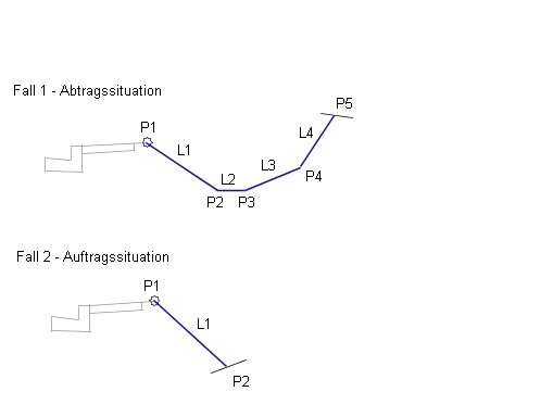

In der Entwurfsdarstellung zeichnet dieser Querschnittsbestandteil eine allgemeine Einschnitt- oder Dammböschung mit Pfeilen an den Enden.
In der folgenden Tabelle werden die Punkt-, Verknüpfungs- und Profilartcodes für diesen Querschnittsbestandteil aufgeführt, denen Codes zugewiesen sind. Punkt-, Verknüpfungs- und Profilartcodes für diesen Querschnittsbestandteil, denen keine Codes zugewiesen sind, sind nicht in der Tabelle enthalten.
Punkt, Verknüpfung oder Profil |
Codes |
Beschreibung |
P1 |
Anschlusspunkt Anschlusspunkt_Auftrag |
Nur bei Auftrag; Anschlusspunkt für Auftrags-Böschungsfußverknüpfung |
P2 |
Graben_Innen Böschungsfuß Böschungsfuß_Damm |
Nur bei Abtrag; Innenrand des Grabens Nur bei Auftrag; Böschungsfußpunkt |
P3 |
Graben_Außen |
Nur bei Abtrag; Außenrand des Grabens |
P4 |
Anschlusspunkt_Abtrag |
Nur bei Abtrag; Anschlusspunkt für Abtrags-Böschungsfußverknüpfung |
P5 |
Böschungsfuß Böschungsfuß_Einschnitt |
Nur bei Abtrag; Böschungsfußpunkt |
L1 - L4 |
Planung Planum |
Unbefestigte Deckschicht |
L1 |
Planung Planum Böschungsfuß Böschungsfuß_Damm |
Böschungsfuß im Auftrag |
L4 |
Planung Planum Böschungsfuß Böschungsfuß_Einschnitt |
Böschungsfuß im Abtrag |
