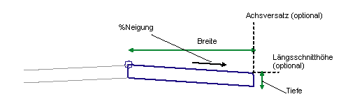

Dieser Querschnittsbestandteil erstellt eine einfache Fahrspur mit Deckschicht und Frostschutzschicht, bei der der Rand der Fahrspur an eine Achse oder einen Längsschnitt gebunden werden kann.
Der Zuordnungspunkt befindet sich entweder (a) am Fahrspurinnenrand auf der Gradiente, wenn sich der Einfügepunkt auf dem Dachprofil befindet, oder (b) am Fahrbahnaußenrand, wenn sich der Einfügepunkt am Fahrbahnrand befindet.

Breite |
Breite der Fahrspur |
Numerisch, positiv |
3.6 m 12.0 ft |
Tiefe |
Tiefe von der Deckschicht bis zur unteren Tragschicht |
0.2 m 0.67 ft |
%Neigung |
%-Neigung der Fahrspur |
Numerisch |
-2% |

Dieser Querschnittsbestandteil stellt eine einfache Fahrspur zur Verfügung, die zur Erzielung einer variablen Breite an eine Achse und zur Erzielung einer variablen Neigung an einen Längsschnitt gebunden werden kann. Das Verhalten hängt vom gewählten Übergangstyp ab:
Übergangstyp |
Beschreibung |
Versatz und Höhe beibehalten |
Breite und Neigung der Fahrspur werden auf den Werten für Breite und %Neigung gehalten. |
Höhe beibehalten, Versatz ändern |
Die Höhe des Fahrspurrands wird aus den Eingabeparameterwerten für Breite und %Neigung berechnet. Die Breite wird dann an die Achsparallele gebunden. |
Neigung beibehalten, Versatz ändern |
Die Breite wird so angepasst, dass sie an die Achsparallele gebunden ist. Der Eingabewert für %Neigung wird für die angepasste Breite beibehalten. |
Versatz beibehalten, Höhe ändern |
Die Breite wird auf dem Eingabeparameterwert für Breite gehalten. Die Höhe des Fahrspurrands wird an den Versatzlängsschnitt gebunden. |
Versatz und Höhe ändern |
Die Breite wird an die Achsparallele gebunden, und die Neigung wird so angepasst, dass die Höhe des Fahrspurrands an den Versatzlängsschnitt gebunden wird. |
