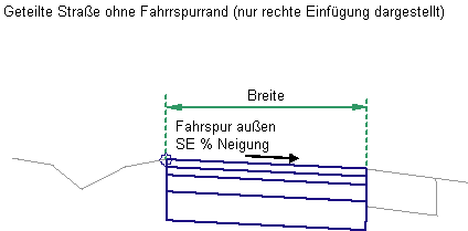

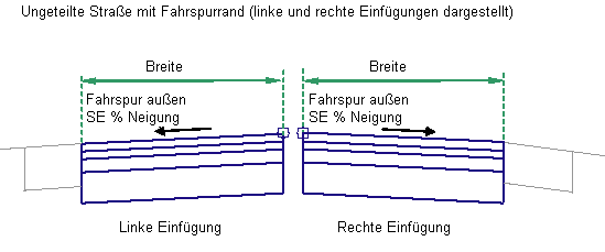

Verhalten
Die Überhöhungsneigung der Außenfahrspur wird aus den Querneigungsangaben für die Basislinienachse ermittelt. Beginnend am Zuordnungspunkt wird ein Deckschicht-DGM mit parallelem Untergrund unter Verwendung der angegebenen Breite, Tiefe und Überhöhungsneigung eingefügt. Vertikale Verknüpfungen schließen die Profilart an beiden Enden der Fahrspur ab.
