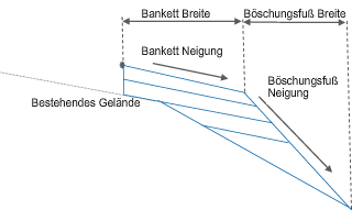

Mit diesem Querschnittsbestandteil wird ein Bankett für Verbreiterungen eingefügt. Dabei werden die Basis- und Tragschicht basierend auf der Position des vorhandenen DGMs gestutzt.
Der Zuordnungspunkt befindet sich an der Innenkante des Banketts auf Höhe der (Oberkante) Deckschicht.
Hinweis: Alle Bemaßungen sind in Meter oder Fuß angegeben, wenn nicht anders vermerkt. Alle Neigungen sind in Länge/Höhe (zum Beispiel 4:1) angegeben, wenn nicht durch ein Prozentzeichen ("%") als prozentuale Neigung gekennzeichnet.

| Bankett Breite | Breite vom Zuordnungspunkt bis zum Anschlusspunkt des Banketts | Numerisch |

| Neigungsrichtung des Banketts |
Gibt an, ob die Bankettneigung vom oder zum Dachprofil verläuft |
Auswahlliste:
Vom Dachprofil |
| Vorgabebankettneigung | Vorgegebene Querneigung des Profilart-DGMs Dieser Wert wird verwendet, wenn die Überhöhungsneigung für die Basislinienachse nicht verwendet wird oder nicht festgelegt ist. | Numerisch | - 2.0 % |
| UntereTragschicht Böschungsfuß Typ | Legt fest, ob die Böschungsfußverknüpfung auf einer festen Neigung mit variabler Breite oder auf einer festen Breite mit variabler Neigung gehalten werden soll. | Auswahlliste: a) Neigung beibehalten, Breite anpassen, b) Breite beibehalten, Neigung anpassen | Neigung beibehalten, Breite anpassen |
| Böschungsfuß Neigung | Der Wert der festen Neigung der Böschungsfußverknüpfung, der verwendet wird, wenn die Option "Neigung halten" verwendet wird. | Numerisch, positiv | 4 ( : 1) |
| Böschungsfuß Breite | Der Wert der festen Breite der Böschungsfußverknüpfung, der verwendet wird, wenn die Option "Neigung beibehalten" verwendet wird. | Numerisch, positiv |

| Parameter | Beschreibung | Typ |
| Böschungsfuß Neigung | Neigung der Böschungsfußverknüpfung | Numerisch |
| Böschungsfuß Versatz | Versatz des Untergrund-Böschungsfußpunkts | Numerisch |
| Böschungsfuß Höhe | Höhe des Untergrund-Böschungsfußpunkts | Numerisch |
Bankett Breite |
Breite des befestigten Banketts |
Numerisch |
| Bankett Neigung |
Neigung des befestigten Banketts |
Numerisch |
Dieser Querschnittsbestandteil überprüft beim Einfügen das Vorhandsein des bestehenden Zielgeländes. Wenn dieses DGM vorhanden ist, werden die Basis- und Tragschicht-DGMs an dem bestehenden Gelände gestutzt.
Ist das DGM nicht vorhanden, zeigt dieses Bankett das gleiche Verhalten wie der Querschnittsbestandteil BankettVerlängernAlle.
In der Entwurfsdarstellung stellt dieser Querschnittsbestandteil die Verknüpfungen dar, wie sie durch die angegebenen Eingabeparameter definiert sind.
