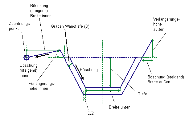

Dieser Querschnittsbestandteil wird verwendet, um am Graben eine Struktur mit optionaler hinterer Neigung und vorderen Neigungen zu erstellen.
Zuordnung
Der Zuordnungspunkt befindet sich am innersten Punkt auf den Verschneidungsverknüpfungen, die der Grabenstruktur vorausgehen. Wenn die Verschneidungsverknüpfungen ausgelassen werden, befindet sich der Zuordnungspunkt am innersten Punkt auf der Innenwand der Grabenstruktur (im blauen Kreis).

Parameter Beschreibung Typ Vorgabe
Seite
Gibt an, dass der Querschnittsbestandteil auf der rechten oder linken Seite des Zuordnungspunkts eingefügt werden soll.
Links/Rechts Rechts
Tiefe Tiefe innen im Graben Numerisch, positiv
0.45 m
1.5 ft
Unten Breite Breite des Kanalbodens Numerisch, positiv
0.5 m
1.5 ft
Böschung Grabenböschungen Numerisch 1:2
Graben Wandtiefe Tiefe der Grabenwand. Dies wird lotrecht zur Seitenneigung gemessen, wie in der vorherigen Abbildung gezeigt. Numerisch, positiv
0.1 m
0.33 ft
VerlängerungshöheInnen Verlängerung ohne Kante der Grabeninnenseite über den Zuordnungspunkt Numerisch, positiv
0.15 m
0.45 ft
InnenBöschung(steigend)Breite Grabenschüttungsbreite innen Numerisch, positiv
1.5 m
5.0 ft
Böschung (steigend) Breite Außen Breite ohne Kante über den Außenpunkt des Grabens hinaus Numerisch, positiv
0.1 m
0.33 ft

Dieser Querschnittsbestandteil erstellt die Profilart für eine Struktur wie in der obigen Abbildung gezeigt.

In AutoCAD Civil 3D 2010 und früheren Versionen wurde der Parameter Grabenwandtiefe vertikal gemessen. In AutoCAD Civil 3D 2011 und späteren Versionen wird dieser Parameter lotrecht zur Seitenneigung gemessen. Wenn Sie daher eine in AutoCAD Civil 3D 2010 oder früher erstellte Zeichnung mit Querschnittsbestandteilen in AutoCAD Civil 3D 2011 oder höher öffnen und dann 3D-Profilkörper neu erstellen, wird dieser Parameter geändert, um das neue Verhalten zu berücksichtigen. Alle Mengenberichte, die diesen Querschnittsbestandteil verwenden, werden aktualisiert, um das neue Verhalten zu berücksichtigen.

In der Entwurfsdarstellung wird dieser Querschnittsbestandteil ausgehend vom Zuordnungspunkt, wie er durch die Eingabeparameter definiert ist, außerhalb erstellt.
