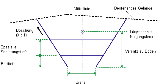

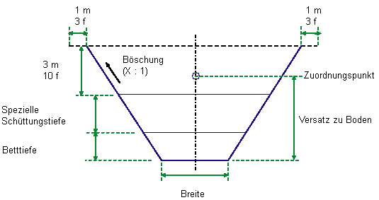

Dieser Querschnittsbestandteil erstellt ein flachen Grabenboden mit gleichen Böschungen und bis zu drei Schüttungsschichten.
Der Zuordnungspunkt befindet sich am Abstand Versatz zu Boden über dem Mittelpunkt der Basis des Grabens.
Hinweis: Alle Bemaßungen sind in Meter oder Fuß angegeben, wenn nicht anders vermerkt. Alle Neigungen sind in Länge/Höhe (zum Beispiel 4:1) angegeben, wenn nicht durch ein Prozentzeichen ("%") als prozentuale Neigung gekennzeichnet.
Parameter |
Beschreibung |
Typ |
Vorgabe |
Breite |
Breite des Grabenbodens |
Numerisch, positiv |
2.0 m 6.0 ft |
Böschung |
X:1-Neigung der Grabenböschung |
3 : 1 |
Bettungstiefe |
Tiefe der Bettschicht |
0.0 |
Spezielle Schüttungstiefe |
Tiefe der speziellen Schüttungsschicht |
0.0 |
Versatz zu Boden |
Der vertikale Versatz nach unten von der Längsschnitt-Neigungslinienhöhe zum Grabenboden. Beispiel: Wenn der Längsschnitt entlang dem oberen Rand des kreisförmigen Kanals verläuft, ergibt sich der vertikale Versatz aus dem Kanaldurchmesser plus dem Abstand vom Rohrboden zum Grabenboden. |
Numerisch |
0.0 |
Die Höhe des Grabenbodens errechnet sich aus der Längsschnitt-Neigungslinienhöhe minus dem Wert für Versatz zu Boden. Die Verknüpfung des horizontalen Grabenbodens wird symmetrisch um den Zuordnungspunktversatz an dieser Höhe platziert. Die Böschungen erstrecken sich nach oben zur vorhandenen Oberfläche. Die horizontale Verknüpfung Bettschicht wird an der gegebenen Tiefe über dem Grabenboden platziert. Die horizontale Verknüpfung Spezielle Schüttung wird an der gegebenen Tiefe über der Verknüpfung Bettschicht platziert.
