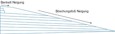

Dieser Querschnittsbestandteil fügt ein Bankett ein, das Sie zur Steuerung der Querneigung verwenden können. Es ist für die Verwendung in Verbindung mit dem Querschnittsbestandteil FahrspurInnenÜberhöhtMehrereEbenen konzipiert und unterstützt die Layer-Erweiterung von Belag 1 bis Belag 10.
Der Zuordnungspunkt befindet sich am Innenrand des befestigten Banketts, der normalerweise an dem Außenrand der Fahrspur liegt.

Die Deckschicht des Banketts wird für die vorgegebene Bankettbreite und mit der Vorgabebankettneigung vom Zuordnungspunkt aus nach außen eingefügt. Die Bankett-Böschungsfußverknüpfung kann entweder mit einer festen Neigung (Böschungsfuß-Typ = Neigung) oder einer festen Breite (Böschungsfuß-Typ = Breite) eingefügt werden. Wenn eine feste Neigung verwendet wird, wird die Böschungsfußverknüpfung so weit vom Außenrand des Banketts verlängert, bis sie die untere Verknüpfung schneidet (L11). Andernfalls wird der untere Layer um die Böschungsfußbreite über den Außenrand des Banketts hinaus verlängert und die Böschungsfußverknüpfung an das untere Ende angeschlossen. Alle Verknüpfungen folgen der Neigung der oberen Verknüpfung (L1).
In der Entwurfsdarstellung stellt dieser Querschnittsbestandteil die Verknüpfungen dar, aus denen das Bankett für eine normale Straße mit Dachprofil besteht. Wenn für Bankett %Neigung und UntereTragschicht %Neigung numerische Neigungswerte angegeben werden, werden die Verknüpfungen mit den angegebenen Neigungswerten dargestellt. Andernfalls werden die Vorgabeneigungen von -6 % verwendet.
