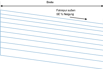

Dieser Querschnittsbestandteil ist dem Querschnittsbestandteil FahrspurÜberhöhungAußen ähnlich. Allerdings beinhaltet dieser Querschnittsbestandteil zusätzliche Layer, und der untere Layer folgt nicht der fertiggestellten Neigung. Stattdessen wird er von der inneren und der äußeren Höhe gesteuert.
Der Zuordnungspunkt befindet sich entweder (a) am Fahrspurinnenrand auf der Gradiente, wenn sich der Einfügepunkt auf dem Dachprofil befindet, oder (b) am Fahrbahnaußenrand, wenn sich der Einfügepunkt am Fahrbahnrand befindet. Diese Komponente kann entweder der linken oder der rechten Seite zugeordnet werden.

Dieser Querschnittsbestandteil wird auf der Seite des angegebenen Zuordnungspunkts eingefügt. Alle Verknüpfungen außer L10 folgen der Neigung, die für die oberste Verknüpfung L1 angegeben ist. Verknüpfung L10 wird durch Untere Tragschicht3 Tiefe innen und Untere Tragschicht3 Tiefe außen bestimmt. Die Belag1- und Belag2 dieses Querschnittsbestandteils unterstützen optional die Erweiterung der Layerbreiten. Das sonstige Verhalten dieses Querschnittsbestandteils entspricht genau dem Verhalten des vorhandenen Querschnittsbestandteils FahrspurÜberhöhungAußen.
In der Entwurfsdarstellung zeichnet dieser Querschnittsbestandteil alle Verknüpfungen unter Verwendung der Eingabeparameter für die Darstellung.
