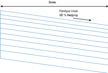

Dieser Querschnittsbestandteil ist dem Querschnittsbestandteil FahrspurÜberhöhungInnen ähnlich. Der Querschnittsbestandteil verfügt über weitere Layer, und der untere Layer folgt nicht der gleichen Neigung (Verhältnis) wie die Gradiente. Stattdessen wird er von der inneren und der äußeren Höhe gesteuert.
Der Zuordnungspunkt befindet sich am Innenrand der Fahrspur auf dem Deckschicht-DGM. Diese Komponente kann entweder der linken oder der rechten Seite zugeordnet werden.

Dieser Querschnittsbestandteil wird auf der Seite des angegebenen Zuordnungspunkts eingefügt. Alle Verknüpfungen außer L10 folgen der Neigung, die für die oberste Verknüpfung L1 angegeben ist. Verknüpfung L10 wird durch Untere Tragschicht3 Tiefe innen und Untere Tragschicht3 Tiefe außen bestimmt. Die Belag1- und Belag2 dieses Querschnittsbestandteils unterstützen optional die Erweiterung der Layerbreiten. Das sonstige Verhalten dieses Querschnittsbestandteils entspricht genau dem Verhalten des vorhandenen Querschnittsbestandteils FahrspurÜberhöhungInnen.
In der Entwurfsdarstellung stellt dieser Querschnittsbestandteil die Verknüpfungen dar, wie sie durch die angegebenen Eingabeparameter definiert sind.
