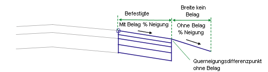

Dieser Querschnittsbestandteil fügt ein befestigtes Bankett mit Fahrspurbelagsschicht und unterer Tragschicht ein, die mit einer vertikalen Verknüpfung enden.
Der Zuordnungspunkt befindet sich am Innenrand des befestigten Banketts, der normalerweise an dem Außenrand der Fahrspur liegt.
Hinweis: Alle Bemaßungen sind in Meter oder Fuß angegeben, wenn nicht anders vermerkt. Alle Neigungen sind in Länge/Höhe (zum Beispiel 4:1) angegeben, wenn nicht durch ein Prozentzeichen ("%") als prozentuale Neigung gekennzeichnet.

Die Verknüpfungen für Oberkante Deckschicht, Deckschicht, Zwischenschicht, Tragschicht und Untere Tragschicht des Banketts werden unter Verwendung der angegebenen Werte für Befestigt Breite und Befestigt %Neigung sowie der angegebenen Materialtiefen nach außen eingefügt. Wenn der Wert für Behandlung Unbefestigte Verknüpfung gleich 1 ist, wird die unbefestigte Bankettverknüpfung in allen Situationen eingefügt. Ist der Code für Behandlung gleich 2, wird die Außenkante des befestigten Banketts daraufhin überprüft, ob sie im Abtrag oder Auftrag liegt. Das unbefestigte Bankett wird nur im Abtrag eingefügt. Bei Code für Behandlung gleich 3 wird die unbefestigte Verknüpfung im Abtrag verwendet, bzw. wenn das befestigte Bankett über eine positive %Neigung verfügt. Die unbefestigte Oberkante Deckschicht-Verknüpfung wird mit dem angegebenen Wert für Unbefestigt %Neigung eingefügt, es sei denn, die Differenz zwischen Befestigt %Neigung und Unbefestigt %Neigung überschreitet den Wert für Unbefestigt Max Querneigungsdiff. In diesem Fall wird die Neigung der unbefestigten Verknüpfung so angepasst, dass die Differenz auf der angegebenen Querneigungsdifferenz gehalten wird.
In der Entwurfsdarstellung stellt dieser Querschnittsbestandteil basierend auf den angegebenen Eingabeparametern die Verknüpfungen dar, aus denen das Bankett für die normale Straße mit Dachprofil besteht. Wenn ein numerischer Wert für Befestigt %Neigung angegeben wird, wird der befestigte Teil des Banketts basierend auf diesem Wert berechnet. Andernfalls wird der Vorgabewert von -6 % verwendet.
