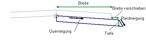

Dieser Querschnittsbestandteil erstellt einen einfachen Fahrbahnbelag mit benutzerdefinierten Punkt-, Verknüpfungs- oder Profilcodes.
Er kann als Fahrspur oder Bankett verwendet werden. Als Neigung werden Parameter zur Querneigung verwendet. Die Breite und Außenrandhöhe kann auf Basis einer optionalen Achse und eines optionalen Längsschnitts berechnet werden. Der Querschnittsbestandteil kann in mehreren Layern untereinander angeordnet werden oder nebeneinander in mehreren Spuren mit oder ohne Neigungsunterbrechungen. Wenn mehrere Querschnittsbestandteile des Typs AllgemeinerFahrspurAufbau gestapelt werden, kann die untere Neigung als obere Neigung der folgenden Layer dienen. Optional kann die untere Breite des nachfolgenden Querschnittsbestandteils als Breite des vorherigen Querschnittbestandteils zugeordnet werden.
Der Zuordnungspunkt befindet sich an dem oberen Innenrand der Fahrbahnbelagsstruktur.
Hinweis: Alle Bemaßungen sind in Meter oder Fuß angegeben, wenn nicht anders vermerkt. Alle Neigungen sind in Länge/Höhe (zum Beispiel 4:1) angegeben, wenn nicht durch das Prozentzeichen ("%") als prozentuale Neigung gekennzeichnet.

Dieser Querschnittsbestandteil erstellt ein grundlegendes Querschnittsbestandteil, über das Sie verschiedene Parameter angeben können. Alle Punkte, Verknüpfungen und Profilcodes können bei Bedarf benutzerdefiniert werden. Zusätzlich kann dieser Querschnittsbestandteil Neigungen von einem Zielparameter (Längsschnitt) oder von der auf der Achse angegebenen Querneigungsangabe übernehmen. Er kann auch die Breite von einer Achsparallele zuordnen.
Während Sie einen Querschnitt definieren, können Sie die Breite des vorherigen Querschnittsbestandteils (darüber) und zusätzlich eine Verschiebungsbreite für den Querschnittsbestandteil zuweisen, sodass abgestufte Layer möglich sind.
In der Entwurfsdarstellung zeichnet der Querschnittsbestandteil die Fahrspur anhand der Eingabeparameterwerte.
