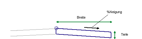

Dieser Querschnittsbestandteil erstellt eine einfache Fahrspur.
Der Zuordnungspunkt befindet sich am Innenrand der Fahrspur auf der Deckschicht.
Hinweis: Alle Bemaßungen sind in Meter oder Fuß angegeben, wenn nicht anders vermerkt. Alle Neigungen sind in Länge/Höhe (zum Beispiel 4:1) angegeben, wenn nicht durch ein Prozentzeichen ("%") als prozentuale Neigung gekennzeichnet.
Parameter |
Beschreibung |
Typ |
Vorgabe |
Seite |
Gibt an, an welcher Seite der Querschnittsbestandteil platziert werden soll |
Links/Rechts |
Rechts |
Breite |
Breite der Fahrspur |
Numerisch, positiv |
3.6 m 12.0 ft |
Tiefe |
Tiefe von der Deckschicht bis zur unteren Tragschicht |
0.2 m 0.67 ft |
%Neigung |
%-Neigung der Fahrspur |
Numerisch |
-2% |

Der Querschnittsbestandteil erstellt eine Deckschicht mit Frostschutzschicht, an jedem Ende abgeschlossen von vertikalen Verknüpfungen. Die Fahrspur wird vom Zuordnungspunkt aus nach außen mit der vorgegebenen Breite, Tiefe und Neigung eingefügt.
In der Entwurfsdarstellung zeichnet dieser Querschnittsbestandteil die Fahrspur unter Verwendung der Eingabeparameter.
