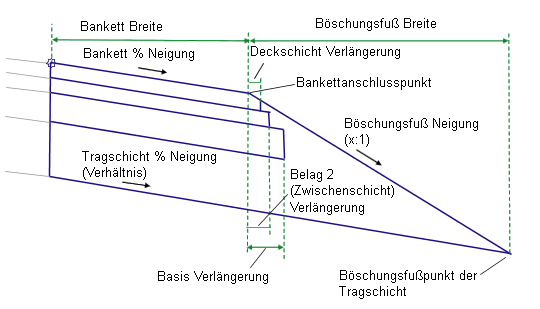

Dieser Querschnittsbestandteil fügt ein befestigtes Bankett mit einer unteren Tragschicht ein, die bis zu einem Böschungsfußpunkt verlängert ist.
Der Zuordnungspunkt befindet sich am Innenrand des befestigten Banketts, der normalerweise an dem Außenrand der Fahrspur liegt.
Hinweis: Alle Bemaßungen sind in Meter oder Fuß angegeben, wenn nicht anders vermerkt. Alle Neigungen sind in Länge/Höhe (zum Beispiel 4:1) angegeben, wenn nicht durch ein Prozentzeichen ("%") als prozentuale Neigung gekennzeichnet.

Bankett Breite |
Breite vom Zuordnungspunkt bis zum Anschlusspunkt des Banketts |

| UntereTragschicht Böschungsfuß Typ | Legt fest, ob die Böschungsfußverknüpfung auf einer festen Neigung mit variabler Breite oder auf einer festen Breite mit variabler Neigung gehalten werden soll. | Auswahlliste: a) Neigung beibehalten, Breite anpassen, b) Breite beibehalten, Neigung anpassen | Neigung beibehalten, Breite anpassen |
Böschungsfuß Neigung/Breite |
Der Wert der festen Neigung (x : 1) oder festen Breite der Böschungsfußverknüpfung, der verwendet wird, wenn die Option "Neigung beibehalten" oder "Breite beibehalten" verwendet wird. |

Deckschicht Verlängerung |
Die Breite, um die sich die Deckschicht über den Bankett-Anschlusspunkt hinaus erstreckt. Die Unterkante der Deckschicht darf sich nicht über die Bankettböschung hinaus erstrecken. |
Numerisch, positiv |
0.0 |
Zwischenschicht Verlängerung |
Die Breite, um die sich die Zwischenschicht über den Bankett-Anschlusspunkt hinaus erstreckt. Dieser Wert sollte größer oder gleich dem Wert für Belag1 Verlängerung sein. Die Belag2-Schicht darf sich nicht über die Bankettböschung hinaus erstrecken. |
0.0 |
Basis Verlängerung |
Die Breite, um die sich die Basisschicht über den Bankett-Anschlusspunkt hinaus erstreckt. Dieser Wert sollte gleich oder größer als der Wert für Belag2 Verlängerung sein. Die Basisschicht darf sich nicht über die Bankettböschung hinaus erstrecken. |
0.0 |

Die Deckschicht des Banketts wird mit der angegebenen Bankett Breite und Bankett %Neigung vom Zuordnungspunkt nach außen eingefügt und die untere Tragschichtverknüpfung wird vom Zuordnungspunktversatz aus, beginnend bei der UntereTragschicht Tiefe, unterhalb der Deckschicht eingefügt.
Die Bankett-Böschungsfußverknüpfung kann entweder mit einer festen Neigung (Böschungsfuß Neigung beibehalten = True) oder einer festen Breite (Böschungsfuß Neigung beibehalten = False) eingefügt werden. Wenn eine feste Neigung verwendet wird, wird die Böschungsfußverknüpfung so weit von der Außenkante des Banketts verlängert, bis sie die untere Tragschichtverknüpfung schneidet. Andernfalls wird die untere Tragschichtverknüpfung um die Böschungsfuß Breite über die Außenkante des Banketts hinaus verlängert und die Böschungsfußverknüpfung an das Ende der unteren Tragschicht angeschlossen.
Die Deckschicht-, Zwischenschicht- und Basis (Urgelände)-Oberflächenverknüpfungen werden mit den angegebenen Tiefen parallel zur Oberkante Deckschicht eingefügt. Wenn die Werte für Verlängerung der Schicht ungleich null sind, wird jede Schicht um den angegebenen Abstand über den Bankett-Anschlusspunkt hinaus verlängert. Erstreckt sich eine Schicht über die Böschungsfußneigung hinaus, wird diese Schicht am Schnittpunkt mit der Böschungsfußneigung beendet. Jede Schicht sollte mindestens so stark wie die darüber liegende sein.
In der Entwurfsdarstellung stellt dieser Querschnittsbestandteil die Verknüpfungen dar, aus denen das Bankett für eine normale Straße mit Dachprofil besteht. Wenn für Bankett %Neigung und UntereTragschicht %Neigung numerische Neigungswerte angegeben werden, werden die Verknüpfungen mit den angegebenen Neigungswerten dargestellt. Andernfalls werden die Vorgabeneigungen von -6 % verwendet.

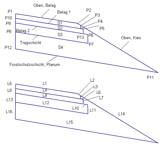

In der folgenden Tabelle werden die Punkt-, Verknüpfungs- und Profilartcodes für diesen Querschnittsbestandteil aufgeführt, denen Codes zugewiesen sind. Punkt-, Verknüpfungs- und Profilartcodes für diesen Querschnitt, denen keine Codes zugewiesen sind, sind nicht in dieser Tabelle enthalten.
Typ |
Code |
Beschreibung |
P2 |
Bankettrand |
Rand des befestigten Banketts, Deckschicht |
P4 |
Bankettrand_Deckschicht |
Rand des befestigten Banketts auf Deckschicht |
P13 |
Bankettrand_Zwischenschicht |
Rand des befestigten Banketts auf Zwischenschicht |
P7 |
Bankettrand_Tragschicht_Innen |
Rand des befestigten Banketts auf Basis |
P11 |
Böschungsfuß_Planum |
Böschungsfußpunkt von unterer Tragschicht |
L1, L2 |
Top, Pave |
Befestigte Deckschicht |
L4 |
Pave1 |
L8 |
Pave2 |
L12 |
Tragschicht |
L15 |
Untere Tragschicht Planum |
L14 |
Planung, Kies |
Unbefestigte Deckschicht |
Andere Verknüpfungen |
Wie unten dargestellt |
S1 |
Pave1 |
S2 |
Pave2 |
S3 |
Tragschicht |
S4 |
Untere Tragschicht |
