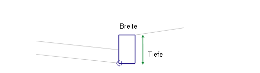

Dieser Querschnittsbestandteil erstellt einen einfachen Bordstein am Rand einer Straße. Er kann entweder dem Außenrand des Fahrspurbelags oder dem Rand eines Mittelstreifens im Innern zugeordnet werden.
Der Zuordnungspunkt befindet sich in Fall 1 am vorderen Bordsteinrand und in Fall 2 am hinteren Bordsteinrand.

Breite |
Breite des Bordsteins |
Numerisch, positiv |
0.225 m 0.75 ft |
Tiefe |
Tiefe des Bordsteins |
0.45 m 1.5 ft |
