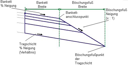

Dieser Querschnittsbestandteil fügt ein befestigtes Bankett ein, dessen Fahrspurbelag, Basisschicht und untere Tragschicht bis zur Planumsneigung des Banketts verlängert sind.
Der Zuordnungspunkt befindet sich am Innenrand des befestigten Banketts, der normalerweise an dem Außenrand der Fahrspur liegt.

Die Deckschicht des Banketts wird für die vorgegebene Bankettbreite und mit der Vorgabebankettneigung vom Zuordnungspunkt aus nach außen eingefügt. Die Tragschichtverknüpfung wird vom Zuordnungspunkt zu UntereTragschicht Tiefe unterhalb der Deckschicht eingefügt.
Die Bankett-Böschungsfußverknüpfung kann entweder mit einer festen Neigung (Böschungsfuß Neigung beibehalten = True) oder einer festen Breite (Böschungsfuß Neigung beibehalten = False) eingefügt werden. Wenn eine feste Neigung verwendet wird, wird die Böschungsfußverknüpfung so weit vom Außenrand des Banketts verlängert, bis sie die untere Tragschichtverknüpfung schneidet. Andernfalls wird die untere Tragschichtverknüpfung um die Böschungsfuß Breite über den Außenrand des Banketts hinaus verlängert und die Böschungsfußverknüpfung an das Ende der unteren Tragschicht angeschlossen.
Die DGM-Verknüpfungen Deckschicht, Zwischenschicht und Basisschicht werden parallel zur Deckschicht mit den angegebenen Tiefen eingefügt, bis sie die Bankett-Böschungsfußverknüpfung schneiden.
In der Entwurfsdarstellung stellt dieser Querschnittsbestandteil basierend auf dem Vorgabebankett und der Querneigung der Tragschicht die Verknüpfungen dar, aus denen das Bankett für die normale Straße mit Dachprofil besteht.
