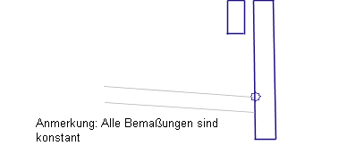

Dieser Querschnittsbestandteil erstellt eine einfache Leitplanken-Profilart auf dem Querschnitt.
Der Zuordnungspunkt befindet sich an dem Innenrand des Pfostens auf Höhe der Deckschicht.

Der Querschnittsbestandteil erstellt zwei rechteckige Profilarten für den Pfosten und die Reling. Die Bemaßungen sind fest und können vom Benutzer nicht geändert werden. Der Pfosten ragt um eine feste Länge vom Zuordnungspunkt aus bis unterhalb der Deckschicht.
In der Entwurfsdarstellung zeichnet dieser Querschnittsbestandteil den Pfosten und die Schiene mit den festen Bemaßungen.
Der Code "Leitplanke" wird allen Punkten zugeordnet. Es werden keine Verknüpfungs- oder Profilcodes zugeordnet.
