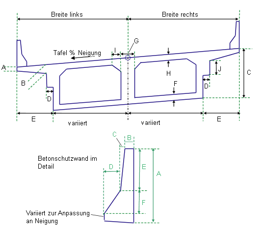

Dieser Querschnittsbestandteil erstellt eine einfache Zweikammer-Trägerbrücken-Profilart mit optionalen Halb-Betonschutzwänden.
Der Zuordnungspunkt befindet sich an der Trennlinie zwischen den linken und rechten Fahrspuren auf der Deckschicht der Brückentafel. Das Brückenquerprofil wird nach links und rechts erstellt.
Hinweis: Alle Bemaßungen sind in Meter oder Fuß angegeben, wenn nicht anders vermerkt. Alle Neigungen sind in Länge/Höhe (zum Beispiel 4:1) angegeben, wenn nicht durch ein Prozentzeichen ("%") als prozentuale Neigung gekennzeichnet.
Parameter |
Beschreibung |
Typ |
Vorgabe |
Breite linke Fahrspur |
Breite der linken Fahrspuren der Brückentafel |
Numerisch, positiv |
5.34 m 17.8 ft |
Breite rechte Fahrspur |
Breite der rechten Fahrspuren der Brückentafel |
5.34 m 17.8 ft |
Tafelneigung - Querneigung verwenden |
Gibt an, dass eine Überhöhungsneigung für die Neigung der Brückentafel verwendet werden soll. |
Liste der Optionen: Nein, Linke Neigung Fahrspur außen, Linke Neigung Fahrspur innen |
Neigung Linke Außenfahrspur |
Tafel-Vorgabeneigung |
Gibt die Vorgabeneigung für die Brückentafel an |
2.0% |
Mit Betonschutzwänden Ohne Betonschutzwände |
Die Betonschutzwände werden auf den jeweiligen Seiten der Brückentafel eingefügt oder ausgeschlossen. |
Einbeziehen/Auslassen |
Einbeziehen |
Bemaßung A |
Stärke der Tafel am Rand |
0.200 m 0.667 ft |
Bemaßung B |
Stärke der Tafel am Ansatz |
0.300 m 1.0 ft |
Bemaßung C |
Gesamttiefe von der Deckschicht bis zum unteren Rand der Unterschicht |
1.8 m 6.0 ft |
Bemaßung D |
Schritt Breite |
0.150 m 0.5 ft |
Bemaßung E |
Gesamtbreite des Ansatzes |
1.425 m 4.75 ft |
Bemaßung F |
Stärke des unteren Trägers |
0.170 m 0.5625 ft |
Bemaßung G |
Stärke des Mittelträgers |
0.250 m 0.833 ft |
Bemaßung H |
Stärke des oberen Trägers |
0.210 m 0.7 ft |
Bemaßung I |
Breite der oberen Ecke des Innenträgers |
0.300 m 1.0 ft |
Bemaßung J |
Schritt Höhe |
0.600 m 2.0 ft |
Betonschutzwand A (mm oder Zoll) |
Höhe der Betonschutzwand in der Mitte des Mittelstreifens |
810 mm 32 in |
Betonschutzwand B (mm oder Zoll) |
Wie im Diagramm dargestellt |
131 mm 4.5 in |
Betonschutzwand C (mm oder Zoll) |
59 mm 2 in |
Betonschutzwand D (mm oder Zoll) |
125 mm 5 in |
Betonschutzwand E (mm oder Zoll) |
557 mm 22 in |
Betonschutzwand F (mm oder Zoll) |
178 mm 7 in |

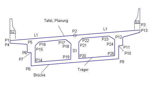

In der folgenden Tabelle werden die Punkt-, Verknüpfungs- und Profilartcodes für diesen Querschnittsbestandteil aufgeführt, denen Codes zugewiesen sind. Punkt-, Verknüpfungs- und Profilartcodes für diesen Querschnittsbestandteil, denen keine Codes zugewiesen sind, sind nicht in der Tabelle enthalten.
Punkt, Verknüpfung oder Profilart |
Code |
Beschreibung |
P1, P3 |
KBT |
Rand der Brückentafel |
P2 |
Fahrspurrand_Innen_Tafel |
Fahrspurrand-Innenpunkt an Brückentafel |
L1 |
Tafel, Planung |
Brücke |
Alle Außenverknüpfungen für die Brückenunterkonstruktion |
Träger |
Alle Innenverknüpfungen für die Brückenunterkonstruktion |
Alle Betonschutzwandverknüpfungen |
Betonschutzwand |
S1 |
Brücke |
S2, S3 |
Betonschutzwand |
