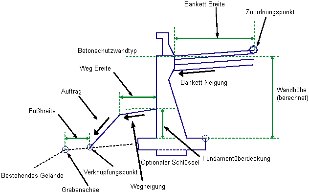

Dieser Querschnittsbestandteil fügt eine Stützmauer mit einem befestigten Bankett und mit speziellen Neigung zur Bindung an einen vorhanden Graben ein.
Darüber hinaus wird oben an der Wand eine optionale Betonschutzwand und unterhalb des Fundaments ein optionaler Schlüssel eingefügt.
Der Zuordnungspunkt befindet sich an der Innenseite des Banketts.
Hinweis: Alle Bemaßungen sind in Meter oder Fuß angegeben, wenn nicht anders vermerkt. Alle Neigungen sind in Länge/Höhe (zum Beispiel 4:1) angegeben, wenn nicht durch das Prozentzeichen ("%") als prozentuale Neigung gekennzeichnet.

Die Wandhöhe wird vom oberen Ende des Fundaments bis zum Zuordnungspunkt der Bodenhöhe auf der vertikalen Fläche festgelegt, je nachdem was von beidem höher ist. Die Böschungsneigung, die Breite des Fundaments, der Versatz der vertikalen Fläche der Wand, die optionalen Schlüsselbemaßungen und die Position für das Schlüsselzentrum sind alles Funktionen der Wandhöhe.

Dieser Querschnittsbestandteil kann an der linken oder der rechten Seite eingefügt werden. Der Zuordnungspunkt wird an der Entwurfskante der Fahrspur angenommen, von der die befestigten Bankette wie von diesem Querschnittsbestandteil angegeben gezeichnet werden.
Die Höhe am oberen Ende des Fundaments wird bestimmt, indem vom Bindepunkt nach innen zum inneren Gehwegrand gearbeitet wird. Dann wird die Fundamentüberdeckung am Versatz der äußeren Ecke des Fundaments von der Bindeverknüpfung subtrahiert. Die Höhe der Wand (H) wird zwischen dem Außenrand des Banketts und dem oberen Ende des Fundaments berechnet. Wenn die Option Schlüssel auf Nein eingestellt ist, ist die Basis des Fundaments eine einzelne horizontale Verknüpfung. Wenn die Option Schlüssel verwendet wird, werden Verknüpfungen eingefügt, um den optionalen Schlüssel zu definieren.
Hinweis: Eine sehr kleine Lücke (0.001 für m) wird zwischen den Fahrspurbelag-Schichten und der Innenfläche der Wand frei gelassen. Damit wird die Materialanalyse mithilfe der Funktion Mengenermittlung erleichtert, wie unten gezeigt.
In der Entwurfsdarstellung zeichnet der Querschnittsbestandteil die Form der Stützmauer wie durch die Eingangsparameter festgelegt. Dabei wird angenommen, dass sich der Querschnittsbestandteil in einer Füllungsbedingung befindet.
