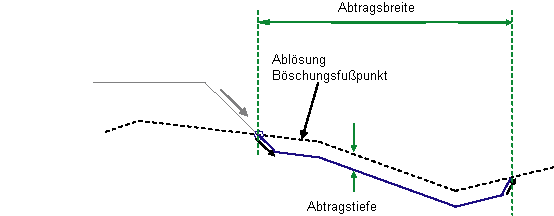

Der Querschnittsbestandteil wird verwendet, um den Abtrag des oberen Mutterbodens bis zu einer bestimmten Tiefe festzulegen.
Der Zuordnungspunkt befindet sich am Innenrand der Abtragsverknüpfung.

Dieser Querschnittsbestandteil fügt parallele Verknüpfungen ein, die den unteren Teil der Abtragsschicht unterhalb eines angegebenen DGMs definieren. Der Abtrag beginnt am Einfügepunkt genau unterhalb des festgelegten DGMs. Eine fallende Böschungsverknüpfung wird vom Einfügepunkt bis zur in den Eingabeparametern festgelegten Seite platziert. Die Verknüpfung wird so lange gezeichnet, bis die Höhendifferenz zwischen dem niedrigsten Punkt und dem bestehenden Gelände der "Abtragstiefe" entspricht.
Auf die gleiche Weise wird eine steigende Böschungsverknüpfung von der Mutterbodenoberfläche bis zu einem festgelegten Versatz gezeichnet. Dieser Versatz wird über die Abtragsbreite des Einfügepunkts festgelegt. Auch hier entspricht die Tiefe der Verknüpfung der Abtragstiefe, wobei die Mutterbodenoberfläche berücksichtigt wird.
Anschließend wird eine Reihe von Verknüpfungen parallel zur angegebenen Mutterbodenoberfläche eingeführt. Diese verbinden zwei neue Verknüpfungen, die die Abtragsschicht definieren.
Um am Einfügepunkt und/oder am anderen Ende des Abtrags vertikale Verknüpfungen einzufügen, legen Sie als Werte für die steigende und fallende Böschung Null fest.
In der Entwurfsdarstellung werden die Böschungsverknüpfung und die Böschungsverknüpfung (steigend) entsprechend den Eingabeparametern hinzugefügt. Durch Verbindung des unteren Teils der beiden Verknüpfung wird eine horizontale Linie hinzugefügt, die die Abtragsschicht darstellt.
