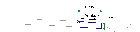

Dieser Querschnittsbestandteil erstellt ein einfaches, befestigtes Bankett mit Deckschicht und unterer Tragschicht.
Der Zuordnungspunkt befindet sich am Innenrand des Banketts auf Höhe der Deckschicht.
Hinweis: Alle Bemaßungen sind in Meter oder Fuß angegeben, wenn nicht anders vermerkt. Alle Neigungen sind in Länge/Höhe (zum Beispiel 4:1) angegeben, wenn nicht durch ein Prozentzeichen ("%") als prozentuale Neigung gekennzeichnet.
Parameter |
Beschreibung |
Typ |
Vorgabe |
Seite |
Gibt an, an welcher Seite der Querschnittsbestandteil platziert werden soll |
Links/Rechts |
Rechts |
Breite |
Breite des Banketts |
Numerisch, positiv |
0.9 m 3 ft |
Tiefe |
Tiefe von der Deckschicht bis zur unteren Tragschicht |
0.2 m 0.67 ft |
%Neigung |
% Neigung des Banketts |
Numerisch |
-4% |
In diesem Abschnitt werden die Parameter dieses Querschnittsbestandteils aufgelistet, die einem oder mehreren Zielobjekten zugeordnet werden können. Weitere Informationen finden Sie unter So legen Sie 3D-Profilkörper-Ziele fest.
Zielparameter: Keine.
Keine.
Die Bankettverknüpfungen werden vom Zuordnungspunkt nach außen mit der vorgegebenen Breite, Neigung und Tiefe eingefügt.
In der Entwurfsdarstellung zeichnet dieser Querschnittsbestandteil die Fahrspur unter Verwendung der Eingabeparameter.
