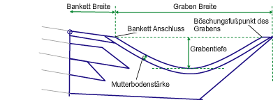

Die Deckschicht des Banketts wird für die vorgegebene Bankettbreite und mit der Vorgabebankettneigung vom Zuordnungspunkt aus nach außen eingefügt. Die Verknüpfungen des parabolisch geformten Grabens werden als Reihenfolge von sechs Verknüpfungen hinzugefügt. Dies geschieht vom Ende des Banketts aus bis zur festgelegten Breite. Dabei wird die Tiefe des Grabenbodens als Tiefpunkt der Parabel verwendet.

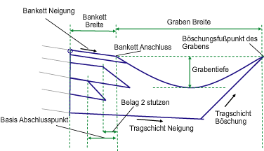

Nun wird die Verknüpfung der Tragschicht vom Versatzanfang des Zuordnungspunkts an der Tiefe der Tragschicht unterhalb der Deckschicht eingefügt. Dabei wird die Vorgabebankettneigung (oder die Überhöhungsneigung) verwendet. Das andere Ende der Tragschicht wird festgelegt, indem wie abgebildet eine Verknüpfung vom Ende des Grabens bis zur Tragschichtböschung gezeichnet wird.
Wenn für das Mutterbodenmaterial ein positiver Wert festgelegt wird, wird rechts unterhalb der Böschungsfußverknüpfung eine neue Materialschicht in der festgelegten Stärke eingefügt. Die Stärke wird senkrecht zur parabolischen Form des Grabens gemessen. Der obere Teil des Grabens wird vom Anschlusspunkt des Banketts bis zur festgelegten Breite und der Grabentiefe gezeichnet. Auf der Grabeninnenkante wird ein Verknüpfungsversatz hinzugefügt (entlang der Bankettverknüpfung). Auf diese Weise wird die festgelegte Mutterbodentiefe des Grabens erreicht. Auf die gleiche Weise wird am äußeren Ende des Grabens eine horizontale Verknüpfung hinzugefügt. Mithilfe dieser beiden Angaben und der Mutterbodenstärke wird der Rest des parabolischen Mutterbodens erstellt. Dank dieser neuen Festlegung der Schichten wird die Breite der oberen Schicht des Banketts wie in der folgenden Abbildung angezeigt angepasst.
Die Deckschicht-, Zwischenschicht- und Basis (Urgelände)-Oberflächenverknüpfungen werden mit den angegebenen Tiefen parallel zur Oberkante Deckschicht eingefügt. Der Boden der Deckschicht-Verknüpfung wird immer bis zur Böschungsfußverknüpfung erweitert. Wenn für Zwischenschicht und/oder Basis Abschlusspunkt der Wert Null festgelegt wird, werden die oberen Verknüpfungen dieser Schichten bis zum Versatz der unteren Verknüpfung der vorherigen Schicht erweitert. Die unteren Verknüpfungen dieser Schichten werden so erweitert, dass die Neigung (Verhältnis) des Keils an der Seite mit der prozentualen Anfangsneigung des Grabens übereinstimmt (Anmerkung: Berechnen Sie die prozentuale Anfangsneigung des parabolisch geformten Grabens mithilfe von drei bekannten Punkten aus der Parabelgleichung).
Wenn die oben genannten Stutzwerte für einen positiven Wert festgelegt werden, wird der obere Teil des entsprechenden Materials um diesen Wert gekürzt. Die unteren Verknüpfungen werden abgeleitet, wobei die Neigung an der Materialseite der Böschungsfußneigung entspricht.
Wenn darüber hinaus für "Lücke zwischen Deckschicht/Zwischenschicht und/oder Zwischenschicht/Basis" ein positiver Wert festgelegt ist, werden diese Schichten wie im Querschnittsbestandteil BankettMitUnterschiedlichemRandabschlussUndPlanumsneigung abgebildet durch diese Lücke getrennt.
