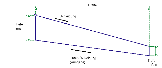

Dieser Querschnittsbestandteil fügt eine allgemeine Trapez-Form mit flexiblen Parametern (z.B. für die Schichtdicke) und Codes ein.
Die Profilart kann als Fahrspur oder Bankett verwendet werden. Als Neigung werden Parameter zur Querneigung verwendet. Sie Breite und Außenrandhöhe kann auf Basis einer optionalen Achse und eines optionalen Längsschnitts berechnet werden. Wenn mehrere Profilarten stapelweise angeordnet werden, kann die untere Neigung als obere Neigung der folgenden Profilarten dienen. Wenn die Profilarten aneinandergefügt werden, kann die Tiefe außen für den nächsten Querschnittsbestandteil als Tiefe innen verwendet werden. Die Codes für Punkt, Verknüpfung und Profil werden nicht definiert, sodass Sie mit der Profilart mehrere Materialien in mehreren Einstellungen darstellen können.
Der Zuordnungspunkt befindet sich an dem Innenrand der Profilart.

Die Deckschicht der Profilart wird für die gegebene Breite und mit einer prozentualen Neigung vom Zuordnungspunkt aus nach außen eingefügt. Die Neigung der unteren Verknüpfung wird auf Basis der Tiefe innen und der Tiefe außen des Profils berechnet. Die Codes für Punkt, Verknüpfung und Profil werden in den Eingabeparametern mithilfe der benutzerdefinierten Zeichenfolgen festgelegt.
In der Entwurfsdarstellung stellt dieser Querschnittsbestandteil die Verknüpfungen mit der Vorgabequerneigung als Neigung der oberen Verknüpfung, aus denen die Profilart für eine normale Straße mit Dachprofil besteht dar.
