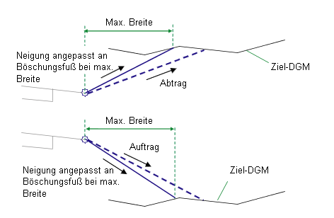

Dieser Querschnittsbestandteil fügt eine Verknüpfung ein, die sich bis zu einem Ziel-DGM an einer benutzerdefinierten Einschnitt- oder Dammböschung erstreckt.
Ggf. wird die Neigung so angepasst, dass der Böschungsfußpunkt innerhalb eines maximalen Breitenabstands vom Anschlusspunkt erhalten bleibt.
Sie können auch optionale Materialien für Böschungsfuß und andere Verknüpfungen (Alle Verknüpfungen, Böschungsfußverknüpfungen, Nur Auftragsverknüpfungen und Keine) angeben.
Der Zuordnungspunkt befindet sich am Anschlusspunkt der Böschungsfußverknüpfung. Diese Komponente kann entweder der linken oder der rechten Seite zugeordnet werden.
Hinweis: Alle Bemaßungen sind in Meter oder Fuß angegeben, wenn nicht anders vermerkt. Alle Neigungen sind in Länge/Höhe (zum Beispiel 4:1) angegeben, wenn nicht durch ein Prozentzeichen ("%") als prozentuale Neigung gekennzeichnet.

Dieser Querschnittsbestandteil versucht, einen Böschungsfußpunkt für die Abtragssituation zu berechnen. Wird ein Böschungsfußpunkt gefunden, wird die Breite der Böschungsfußverknüpfung mit dem Wert von Max Breite verglichen. Wird der Wert von Max Breite überschritten, wird der Böschungsfußpunkt an den Punkt maximaler Breite auf dem Ziel-DGM verschoben. Wird kein Einschnittböschungsfußpunkt gefunden, wird der Vorgang für die Auftragssituation wiederholt.
Wenn der Max Breite während des 3D-Profilkörperentwurfs ein Versatztrassenname zugewiesen wird, variiert der Wert von Max Breite so, dass er dem Versatz der Trasse entspricht.
Wie auch bei anderen Böschungsfuß-Querschnittsbestandteilen können Sie bei diesem Querschnittsbestandteil optional ein Material hinzufügen. Sie können drei Neigungsbereiche angeben: Materialtyp 1 wird angewendet, wenn die Neigung der Verknüpfungen bis zum angegebenen Neigungswert reicht. Von Neigung 1 bis Neigung 2 wird der zweite Materialtyp angewendet. Entsprechend wird Material 3 angewendet, wenn die Neigungen der Verknüpfungen innerhalb der Werte für Neigung 2 und Neigung 3 fallen. Wenn die Verknüpfungsneigungen flacher sind, als die Neigungsgrenze 3, wird kein Material angewendet.
Wenn dem Querschnittsbestandteil Material hinzugefügt wird, werden den Böschungsfußverknüpfungen parallele Verknüpfungen mit einer angegebenen Stärke hinzugefügt. Dieser Stärke-Parameter (z. B. Stärke Material 1) wird lotrecht zur Verknüpfung gemessen.Verknüpfungen auf der unteren Ebene werden mit Festpunkt, Böschungsfußverknüpfungen mit Oben codiert. Die von diesen Materialien umschlossenen Profilarten werden mit dem Materialnamen codiert.
In der Entwurfsdarstellung stellt dieser Querschnittsbestandteil sowohl die Einschnitt- als auch die Dammböschungen mit gestrichelten Linien nach außen um 3 m oder 10 ft verlängert dar. Die Böschungsfußverknüpfungen enden in nach außen weisenden Pfeilspitzen.
