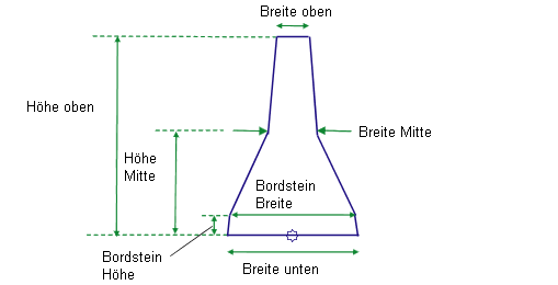

Dieser Querschnittsbestandteil erstellt auf einer Straßenoberfläche eine zweiseitige Betonschutzwand (New-Jersey-Profil).
Der Zuordnungspunkt befindet sich in der Mitte am Fuß der Betonschutzwand.

Parameter |
Beschreibung |
Typ |
Vorgabe |
Breite Oben |
Breite des oberen Rands der Betonschutzwand |
Numerisch, positiv |
0.15 m 0.5 ft |
Breite Mitte |
Breite der Betonschutzwand in der Mitte |
0.225 m 0.75 ft |
Unten Breite |
Breite des unteren Rands der Betonschutzwand |
0.6 m 2.0 ft |
Höhe Oben |
Höhe bis zum oberen Rand der Betonschutzwand |
0.9 m 3.0 ft |
Höhe Mitte |
Höhe bis zur Mitte der Betonschutzwand |
0.45 m 1.5 ft |
Bordstein Höhe |
Höhe des Bordsteins der Betonschutzwand |
0.075 m 0.25 ft |
Bordstein Breite |
Breite am oberen Rand des Bordsteins der Betonschutzwand |
0.6 m 1.9 ft |

Der Querschnittsbestandteil erstellt die Profilart einer zweiseitigen (symmetrischen) Betonschutzwand (New-Jersey-Profil), deren Basis über dem Zuordnungspunkt zentriert ist.
In der Entwurfsdarstellung zeichnet dieser Querschnittsbestandteil die Betonschutzwand-Profilart wie durch die Eingabeparameter angegeben.
