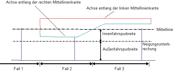

Dieser Querschnittsbestandteil fügt eine oder mehrere Fahrspuren nach außen von einer Achse ein, die die Kante eines Mittelstreifens definiert.

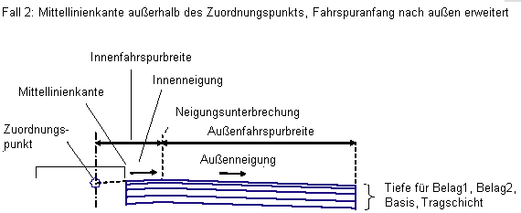

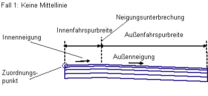

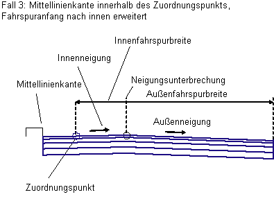

Es kann vorkommen, dass die Achse, die die Kante des Mittelstreifens definiert, nicht vorhanden ist (Fall 1), sich außerhalb der Straßenmittellinie befindet (Fall 2) oder sich innerhalb der Mittellinie befindet (Fall 3).
Wenn Sie diesen Querschnittsbestandteil verwenden möchten, müssen separate Achsen die linke und rechte Kante des Mittelstreifens definieren. Gegebenenfalls ist es notwendig, für jeden Mittelstreifen einen separaten 3D-Profilkörperbereich zu definieren. Dieser Querschnittsbestandteil unterscheidet sich von FahrspurVonKonischzulaufenderMittelstreifen1dahingehend, dass er in den Fahrspuren eine Neigungsunterbrechung mit verschiedenen Neigungen bereitstellt.
Der Zuordnungspunkt befindet sich an der Stelle, an der sich die Innenkante der Fahrbahn befinden würde, wenn es keinen Mittelstreifen gäbe. Dies ist in der Regel an der Basislinie des Querschnitts.

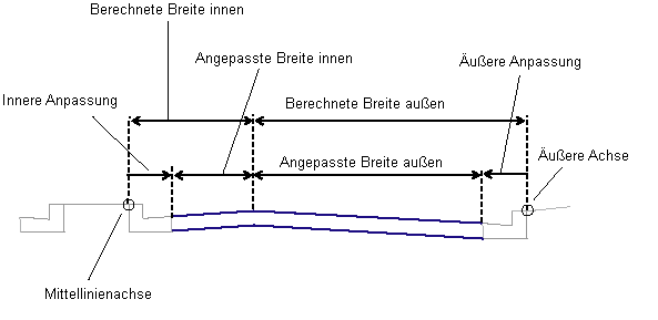

Innere Anpassung |
Wird verwendet, wenn sich die Achse der Mittelstreifenkante in einem festen Versatz von der tatsächlichen Kante der Fahrbahn (z. B. an der hinteren Seite des Bordsteins) befindet. Die berechnete Breite der Innenfahrspur wird an diesen Versatz angepasst (siehe Diagramm). |

Äußere Anpassung |
Wird verwendet, wenn sich die Achse für Breitensteuerung der Außenfahrspur in einem festen Versatz von der tatsächlichen Kante der Fahrbahn (z. B. an der hinteren Seite des Bordsteins) befindet. Die berechnete Breite der Außenfahrspur wird an diesen Versatz angepasst (siehe Diagramm). |

Neigungsunterbrechung: Die Breite vom Zuordnungspunkt nach außen zur Neigungsunterbrechung zwischen den Innen- und Außenfahrspuren kann durch einen festen numerischen Wert definiert oder durch eine Achse überschrieben werden. Die Höhe der Neigungsunterbrechung wird ermittelt, indem Sie die angegebene Neigung für die Innenfahrspur auf die Breite der Fahrspur anwenden.
Außenkante der Fahrbahn: Die Breite der Außenkante der Fahrbahn kann durch eine feste numerische Breite definiert oder durch eine Achse überschrieben werden. Die Höhe wird ermittelt, indem die angegebene Neigung für die Fahrspurbreite angewendet wird (falls kein Längsschnitt für Äußere Höhe angegeben ist). In diesem Fall wird die Höhe der äußeren Kante mit dem Längenschnitt verbunden und die Neigung wird angepasst.
Innenkante der Fahrbahn: Die Position des inneren Rands der Fahrbahn wird auf Basis der drei im vorangehenden Diagramm gezeigten Fälle berechnet. Wenn eine Achse der Mittelstreifenkante vorgegeben ist und sich diese Achse außerhalb des Zuordnungspunktes der Fahrspur befindet, wird die Innenkante vom Zuordnungspunkt der Fahrspurneigung nach außen verschoben (Fall 2). Wenn sich die Achse der Mittelstreifenkante innerhalb des Zuordnungspunktes der Fahrspur befindet, wird die Innenkante vom Zuordnungspunkt an der Fahrspurneigung nach innen verschoben (Fall 3). Wenn keine Achse der Mittelstreifenkante vorgegeben ist oder die vorgegebene Achse nicht an einer Stationierung gefunden wird, wird die Innenkante am Zuordnungspunkt gehalten (Fall 1).
Innere und Äußere Anpassung: Die Parameter Innere Anpassung und Äußere Anpassung werden bereitgestellt, falls sich die Achsen für die Mittelstreifen- oder Fahrspurkante in einem festen Versatz von der tatsächlichen Fahrbahnkante befindet. Beispiel: Die Achse, die für die Mittelstreifenkante verwendet wird, befindet sich nicht an der Fahrbahnbelagskante, sondern an der hinteren Seite des Bordsteins. In diesem Fall sollte der Parameter Innere Anpassung auf die Breite des Bordsteins eingestellt sein.

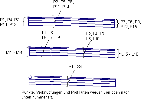

In der Entwurfsdarstellung zeigt dieser Querschnittsbestandteil die Verknüpfungen an, die die Fahrspuren für die gegebenen Breiten und Neigungen umfassen. Wenn eine Überhöhungsneigung vorgegeben ist (LI oder LO), werden die Verknüpfungen mit einer Neigung von -2 % angezeigt.
In der folgenden Tabelle werden die Punkt-, Verknüpfungs- und Profilartcodes für diesen Querschnittsbestandteil aufgeführt, denen Codes zugewiesen sind. Punkt-, Verknüpfungs- und Profilartcodes für diesen Querschnittsbestandteil, denen keine Codes zugewiesen sind, sind nicht in der Tabelle enthalten.
Punkt, Verknüpfung oder Profilart |
Code |
Beschreibung |
P1, P3 |
ETW |
Fahrbahnkanten an Gradiente |
P4, P6 |
ETW_Pave1 |
Fahrspurkanten an Deckschicht |
P7, P9 |
ETW_Pave2 |
Fahrspurkanten an Zwishenschicht |
P10, P12 |
Fahrspurrand_Außen_Tragschicht |
Fahrspurkanten an Basisschicht |
P13, P15 |
Fahrspurrand_Außen_Frostschutzschicht |
Fahrspurränder auf unterer Tragschicht |
P2 |
Crown |
Dachprofil (Neigungsunterbrechung) an Deckschicht |
P5 |
Crown_Pave1 |
Dachprofil (Neigungsunterbrechung) auf Deckschicht |
P8 |
Crown_Pave2 |
Dachprofil (Neigungsunterbrechung) auf Zwischenschicht |
P11 |
Fahrspurrand_Innen_Tragschicht |
Dachprofil (Neigungsunterbrechung) auf Basis |
P14 |
Fahrspurrand_Innen_Unterbau |
Dachprofil (Neigungsunterbrechung) auf Tragschicht |
L1, L2 |
Top, Pave |
Deckschicht-DGM |
L3, L4 |
Pave1 |
Deckschicht-DGM |
L5, L6 |
Pave2 |
Zwischenschicht-DGM |
L7, L8 |
Tragschicht |
Urgelände |
L9, L10 |
Untere Tragschicht, Planum |
DGM von unterer Tragschicht |
S1 |
Pave1 |
Bereich zwischen Deckschicht und Belag1 |
S2 |
Pave2 |
Bereich zwischen Deckschicht und Zwischenschicht |
S3 |
Tragschicht |
Bereich zwischen Zwischenschicht und Basis |
S4 |
Untere Tragschicht |
Bereich zwischen Tragschicht und unterer Tragschicht |
