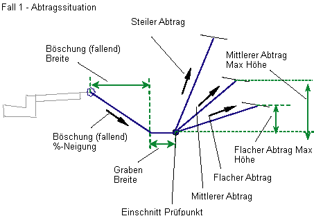

Flacher Abtrag
Erste, flachste Befestigungsböschung, die versucht werden soll. (x : 1)
Numerisch, positiv
6 ( : 1)
Flacher Abtrag Max Höhe
Maximal zulässige Höhe der schließenden Verknüpfung bei Verwendung von Flacher Abtrag
Numerisch
1.5 m
5 ft
Mittlerer Abtrag
Einschnittböschungsversuch, wenn die Verknüpfung Flacher Abtrag den Wert von Flacher Abtrag Max Höhe überschreitet
Numerisch, positiv
4 ( : 1)
Mittlerer Abtrag Max Höhe
Maximal zulässige Höhe der schließenden Verknüpfung bei Verwendung von Mittlerer Abtrag
Numerisch
3 m
10 ft
Steiler Abtrag
Einschnittböschung, die verwendet wird, wenn die Verknüpfung Mittlerer Abtrag den Wert von Mittlerer Abtrag Max Höhe überschreitet
Numerisch, positiv
2 ( : 1)
Böschung (fallend) Breite
Bei Einschnitt-Querprofilen die Breite der Grabenvorderseiteverknüpfung
Numerisch
3.6 m
12 ft
Böschung (fallend) Neigung
Neigung der Grabenvorderseiteverknüpfung (x:1). Diese Verknüpfung wird immer nach unten hin eingefügt.
Numerisch, positiv
4 ( : 1)
Graben Breite
Breite des Grabenbodens. Ist der Wert null, wird ein V-Graben erstellt.
Numerisch, positiv
1 m
3 ft

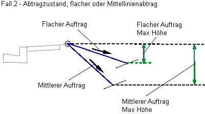

Flacher Auftrag
Numerisch, positiv
6 ( : 1)
Flacher Auftrag Max Höhe
Maximal zulässige Höhe der schließenden Verknüpfung bei Verwendung von Flacher Auftrag
Numerisch
1.5 m
5 ft
Mittlerer Auftrag
Dammböschungsversuch, wenn die Verknüpfung Flacher Auftrag den Wert von Flacher Auftrag Max Höhe überschreitet
Numerisch, positiv
4 ( : 1)
Mittlerer Auftrag Max Höhe
Maximal zulässige Höhe der schließenden Verknüpfung bei Verwendung von Mittlerer Auftrag
Numerisch
3 m
10 ft
Steiler Auftrag
Dammböschung, die verwendet wird, wenn die Verknüpfung Mittlerer Auftrag den Wert von Mittlerer Auftrag Max Höhe überschreitet
Numerisch, positiv
2 ( : 1)

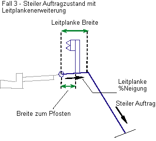

Leitplanke Breite
Breite der Leitplankenaufweitungs-Verknüpfung für Dammböschungen bei Verwendung von Steiler Auftrag. Ist der Wert null, wird keine Leitplankenaufweitung erstellt.
Numerisch, positiv
0.6 m
2 ft
Leitplanke %Neigung
%-Neigung der Leitplankenaufweitungs-Verknüpfung
Numerisch
-2 (%)
Mit Leitplanke
Ohne Leitplanke
Bei Auswahl von Mit Leitplanke wird die Leitplankenstruktur eingefügt, wenn Leitplankenaufweitung auftritt. Mit Ohne Leitplanke wird keine Leitplankenstruktur eingefügt.
Einbeziehen/Auslassen
Auslassen

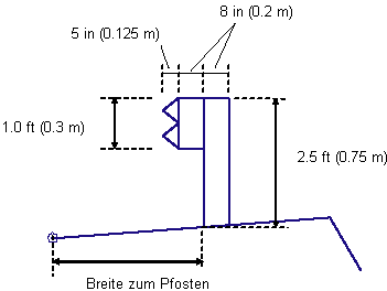

Breite zum Pfosten
Bei Berücksichtigung der Leitplanke die Breite vom Zuordnungspunkt zum Innenrand des Leitplankenpfostens.
Numerisch
0.3 m
1 ft

Folgende Schritte werden bei diesem Querschnittsbestandteil zur Bestimmung der vorliegenden Situation verwendet:

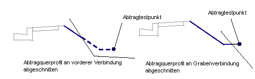

  1. Die Position des Einschnitt-Prüfpunkts (siehe Diagramm) wird unter Verwendung der Parameter Böschung (fallend) Breite, Böschung (fallend) Neigung und Graben Breite berechnet.
  2. Liegt ein Teil der Böschungsneigung oder des Grabenbodens im Abtrag, wird das Querprofil wie folgt als Einschnitt-Querprofil berechnet:
    • Liegt der Einschnitt-Prüfpunkt oberhalb des Ziel-DGMs, wird die Böschungsverknüpfung (fallend) oder der Grabenboden an dem Punkt gekürzt, wo sie/er das DGM von Abtrag zu Auftrag wechselnd schneidet, andernfalls:
    • Wenn die Option Böschungsfußverknüpfung auslassen ausgewählt ist, wird keine Böschungsfußverknüpfung berechnet.
    • Die Schnittkante zum Ziel-DGM wird anhand des Werts für Flacher Abtrag berechnet.
    • Wenn die Höhe des flachen Abtrags die maximal zulässige Höhe für flachen Abtrag überschreitet, wird die Schnittkante zum Ziel-DGM neu berechnet. Hierfür wird der Wert für Mittlerer Abtrag verwendet.
    • Wenn die Höhe des mittleren Abtrags die maximal zulässige Höhe für mittleren Abtrag überschreitet, wird die Schnittkante zum Ziel-DGM neu berechnet. Hierfür wird der Wert für steiler Abtrag verwendet.
  3. Wenn kein Teil der Böschungsverknüpfung (fallend) oder des Grabenbodens unterhalb des Ziel-DGMs liegt, wird das Querprofil wie folgt als Damm-Querprofil berechnet:
    • Die Schnittkante zum Ziel-DGM wird unter Verwendung des Werts von Flacher Auftrag berechnet.
    • Wenn die Höhe des flachen Auftrags die maximal zulässige Höhe für flachen Auftrag überschreitet, wird die Schnittkante zum Ziel-DGM neu berechnet. Hiefür wird der Wert für Mittlerer Auftrag verwendet.
    • Wenn die Höhe des mittleren Auftrags die maximal zulässige Höhe für mittleren Auftrag überschreitet, wird dem Querschnitt die Verknüpfung zur Leitplankenaufweitung hinzufügt. Hierfür werden die Parameter Leitplanke Breite und Leitplanke %Neigung verwendet (die Breite der Leitplanke darf nicht null sein). Die Schnittkante zum Ziel-DGM wird von dem äußeren Rand der Leitplankenaufweitungs-Verknüpfung neu berechnet. Hierfür wird der Wert für Steiler Auftrag verwendet.
    • Wenn Mit Böschungsfußverknüpfung auf True eingestellt ist, wird dem Querschnitt die Verknüpfung für flachen, mittleren und steilen Auftrag hinzugefügt.
Sie können eine Leitplankenstruktur auf alle Auftrag-Querprofile (Damm) anwenden, die die Kriterien zur Verwendung des steilen Auftrags erfüllen. Wenn die Kriterien erfüllt sind, die Breite der Leitplanke ungleich null und Mit Leitplanke auf True eingestellt ist, wird an der Stationierung eine Leitplankenstruktur gezeichnet. Die Bemaßungen der Leitplankenstruktur sind fest wie im folgenden Diagramm gezeigt.

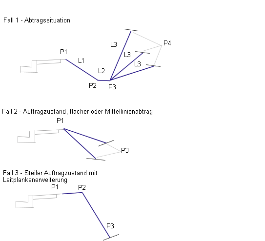

Punkt-, Anschluss- und Profilcodes
In der folgenden Tabelle werden die Punkt-, Verknüpfungs- und Profilartcodes für diesen Querschnittsbestandteil aufgeführt, denen Codes zugewiesen sind. Punkt-, Verknüpfungs- und Profilartcodes für diesen Querschnittsbestandteil, denen keine Codes zugewiesen sind, sind nicht in der Tabelle enthalten.
Punkt, Verknüpfung oder Profilart
Code
Beschreibung
P1
Anschlusspunkt
Anschlusspunkt_Auftrag
Anschlusspunkt für die normale Auftragssituation
P2
Anschlusspunkt
Anschlusspunkt für die Auftragssituation mit Leitplankenaufweitung
P2
Graben_Innen
Innerer Rand des Grabenbodens (nur bei Abtrag)
P3
Graben_Außen
Anschlusspunkt
Anschlusspunkt_Abtrag
Äußerer Rand des Grabenbodens (nur bei Abtrag)
P3
Böschungsfuß
Böschungsfuß_Damm
Auftrag - Absteckpunkt (nur bei Auftrag)
P4
Böschungsfuß
Böschungsfuß_Einschnitt
Abtrag - Absteckpunkt (nur bei Abtrag)
Alle Verknüpfungen
Planung
Planum
Alle Verknüpfungen, die durch diesen Querschnittsbestandteil hinzugefügt werden (außer die Leitplankenstruktur-Verknüpfungen)
Leitplankenpunkte
Keine
Den Punkten auf der Leitplankenstruktur wurden keine Codes zugeordnet (falls enthalten).
Leitplankenverknüpfungen
Leitplanke
Alle Verknüpfungen, die die Leitplankenstruktur umfassen (falls enthalten)
L3
Planung
Planum
Böschungsfuß
Böschungsfußverknüpfung für Abtrag-Querprofil (Einschnitt)
Verknüpfung Dammböschungsfuß
Planung
Planum
Böschungsfuß
Böschungsfuß_Damm
Böschungsfußverknüpfung für Auftrag-Querprofil (Damm)
