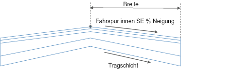

Mit diesem Querschnittsbestandteil wird eine Fahrspur mit Dachprofil erstellt, die über eine separate Neigungssteuerung für die Tragschicht verfügt. Außerdem kann die Position des Dachprofils für die Tragschicht durch die Angabe einer gezielten Achse gesteuert werden.
Der Zuordnungspunkt befindet sich am Anfang der ersten Verknüpfung. Die Richtung, in der der Querschnittsbestandteil eingefügt wird, muss beachtet werden. Positive Breiten erhöhen den Versatz zum Zuordnungspunkt in der Einfügungsrichtung.

Die Überhöhungsneigung der Innenfahrspur wird aus den Querneigungsangaben für die Basislinienachse ermittelt. Beginnend am Zuordnungspunkt wird ein Deckschicht-DGM mit parallelem Untergrund unter Verwendung der angegebenen Breite, Tiefe und Überhöhungsneigung eingefügt. Vertikale Verknüpfungen schließen das Shape an beiden Enden der Fahrspur ab.
Wenn der linken oder rechten Breite während des 3D-Profilkörperentwurfs der Name einer Achsparallele zugewiesen wird, passt sich die Breite der Fahrspur an den Versatz der Achse an.
Wenn für Basis Mittellinie eine Achse angegeben wurde, wird der Dachprofilpunkt der Basis- und Tragschichten an die Position dieser Achse verschoben.
