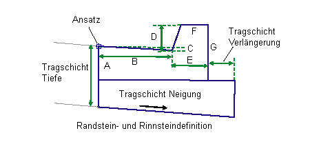

Bemaßung A (mm/in) |
Tiefe des Rinnsteins am Auskragungspunkt. |
Numerisch, positiv, ungleich null |
175 mm 6 in |
Bemaßung B (mm/in) |
Breite vom Auskragungspunkt bis zur Flusslinie des Rinnsteins |
400 mm 16 in |
Bemaßung C (mm/in) |
Tiefe vom Auskragungspunkt bis zur Flusslinie des Rinnsteins. |
25 mm 1 in |
Bemaßung D (mm/in) |
Höhe des Bordsteins von der Flusslinie des Rinnsteins bis zur Oberkante des Bordsteins. |
150 mm 6 in |
Bemaßung E (mm/in) |
Breite von der Flusslinie des Rinnsteins bis zur rückseitigen Kante des Bordsteins. |
200 mm 8 in |
Bemaßung F (mm/in) |
Breite dem oberen Rand des Bordsteins. |
150 mm 6 in |
Bemaßung G (mm/in) |
Höhe dem rückseitigen Rand des Bordsteins |
325 mm 13 in |

Mit diesem Querschnittsbestandteil können Sie einen neuen Bord- und Rinnstein parametrisch positionieren und optional (mit einem Grasstreifen) in den Innenrand des vorhandenen Gehwegs oder in einen neuen Gehweg einbinden, der mit einem anderen Querschnittsbestandteil erstellt wurde. Die horizontale Platzierung des Bord- und Rinnsteins wird über die bereits bekannte Position des Auskragungspunktes festgelegt. Die hohe Seite des Grasstreifens kann entweder durch einen festen Versatz oder einen anderen markierten Punkt, wie den Innenrand des Gehwegs positioniert werden. Alternativ kann dieser Punkt von Zielparametern einer Achse und eines Längsschnitts gebildet werden. Neu konstruierter Auskragungspunkt, der optional markiert wird, sodass er später als Eingabe für Ersetzungsfahrspur-Querschnittsbestandteile verwendet werden kann.
Schritte zum Fertigstellen dieses abhängigen Querschnittsbestandteils:
Alle anderen Bord- und Rinnsteinverknüpfungen werden basierend auf den Eingabeparameterbemaßungen Bemaßung A – Bemaßung F eingefügt. Alle Bemaßungswerte müssen positiv und ungleich null sein. Wird eine untere Tragschichttiefe ungleich null angegeben, wird die untere Tragschicht zur rückseitigen Kante des Bordsteins hin eingefügt und um die Breite von UntereTragschicht Verlängerung verlängert. Die untere Tragschicht schließt zur rückseitigen Unterkante des Bordsteins ab (wie im Diagramm dargestellt).
In der Entwurfsdarstellung wird der Querschnittsbestandteil auf Basis des Zuordnungspunktes und des vorgegebenen Auskragungspunktversatzes festgelegt. Die Breite des Grasstreifens wird berechnet, indem die Gesamtbreite von Bord- und Rinnstein vom Abstand zwischen "Auskragungspunkt und Zuordnungspunkt" subtrahiert wird. Anhand des Wertes für die minimal zulässige Grasstreifenneigung wird die hintere Kante des Bordsteins berechnet, von der der restliche Bord- und Rinnstein mit den angegebenen Eingabeparametern gezeichnet wird.
