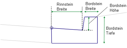

Dieser Querschnittsbestandteil erstellt eine einfache Bord- und Rinnsteinstruktur an den inneren und äußeren Rändern der Straße.
Der Zuordnungspunkt befindet sich am Auskragungspunkt des Rinnsteins oder der hinteren Seite des Bordsteins.
Hinweis: Alle Bemaßungen sind in Meter oder Fuß angegeben, wenn nicht anders vermerkt. Alle Neigungen sind in Länge/Höhe (zum Beispiel 4:1) angegeben, wenn nicht durch ein Prozentzeichen ("%") als prozentuale Neigung gekennzeichnet.

Einfügepunkt |
Gibt den Einfügepunkt des Bordsteins und Rinnsteins als Rinnsteinkante oder hintere Kante des Bordsteins an |
Boolesch |
Rinnsteinrand |
Rinnsteinbreite |
Breite vom Auskragungspunkt des Rinnsteins bis zur Flusslinie |
Numerisch, positiv |
0.45 m 1.5 ft |
Rinnstein %Neigung |
%-Neigung des Rinnsteins |
Numerisch |
-6% |
Bordsteinhöhe |
Höhe von der Flusslinie bis zum oberen Rand des Bordsteins |
0.225 m 0.75 ft |
Bordsteinbreite |
Breite des oberen Rands des Bordsteins |
0.15 m 0.5 ft |
Bordsteintiefe |
Tiefe vom oberen Rand des Bordsteins bis zum unteren Rand des Bordsteins am rückseitigen Punkt des Bordsteins |
0.45 m 1.5 ft |

Der Querschnittsbestandteil erstellt die Profilart für einen einfachen Bord- und Rinnstein, wobei der Zuordnungspunkt entweder (a) an dem Innenrand des Rinnsteins oder (b) an der hinteren Seite des Bordsteins liegt. Die Bordsteinfläche erhält eine kleine konstante Breite, um Vertikalität zu verhindern.
In der Entwurfsdarstellung zeichnet dieser Querschnittsbestandteil die Bord- und Rinnstein-Profilart wie durch die Eingabeparameterwerte angegeben.
