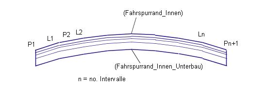

Dieser Querschnittsbestandteil erstellt eine Querprofildarstellung von Deckschicht, Fahrbahnbelag und unterer Tragschicht für städtische, parabolische Fahrspuren zwischen den linken und rechten Kanten der Fahrbahn.
Die parabolische Form wird durch eine Abfolge von kurzen, geradlinigen Verknüpfungen simuliert. Es wird keine Querneigung auf die Fahrspuren angewendet. Der Aufbau des Fahrbahnbelags entspricht den in der AutoCAD Civil 3D-Hilfe im Kapitel Schichtenaufbau von befestigten Querprofilen dargelegten Standards.

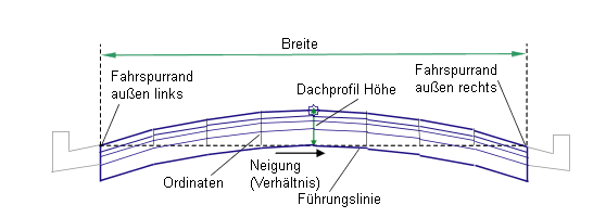

Eingabeparameter
Hinweis: Alle Bemaßungen sind in Meter oder Fuß angegeben, wenn nicht anders vermerkt. Alle Neigungen sind in Länge/Höhe (zum Beispiel 4:1) angegeben, wenn nicht durch ein Prozentzeichen ("%") als prozentuale Neigung gekennzeichnet.
Parameter
Beschreibung
Typ
Vorgabe
Dachprofil Höhe
Höhe vom Mittelpunkt der horizontalen Führungslinie zum Dachprofil der Straße
Numerisch, positiv
0.10 m
0.3333 ft.
Breite
Breite der Straße von der linken Fahrbahnkante zur rechten Fahrbahnkante
Numerisch, positiv
7.2 m
24.0 ft
Deckschicht Tiefe
Tiefe zwischen der Gradiente und dem Belag1-DGM (entfällt bei null)
Numerisch, nicht negativ
0.025 m
0.083 ft
Zwischenschicht Tiefe
Tiefe zwischen den Belag1- und Belag2-DGMs (entfällt bei null)
0.025 m
0.083 ft
Basis Tiefe
Tiefe zwischen Belag2-DGM und Urgelände (entfällt bei null)
0.100 m
0.333 ft
Untere Tragschicht Tiefe
Tiefe zwischen Urgelände und Tragschicht-DGM (entfällt bei null)
0.300 m
1.0 ft
%Neigung
%-Neigung der horizontalen Führungslinie von der linken Fahrspurrand_Außen zur rechten ETW
Numerisch
0 (%)
Anz. Intervalle
Anzahl der geraden Linienintervalle, durch die die parabolische Profilart simuliert wird
Numerisch, positiv, gerade
8

Die Mitte der horizontalen Führungslinie wird durch Subtraktion des Wertes für Dachprofil Höhe vom Zuordnungspunkt berechnet. Die linken und rechten Fahrbahnkanten werden durch symmetrische Anwendung von Breite und Neigung am Zuordnungspunkt berechnet. Die Koordinaten des Parabolbogens werden in gleichmäßigen Intervallen entlang der horizontalen Führungslinie berechnet und zur Verbindung der Koordinatenpunkte werden geradlinige Verknüpfungen hinzugefügt. Parallele DGMs werden für die DGMs Deckschicht, Zwischenschicht, Basis (Urgelände) und untere Tragschicht von den angegebenen Tiefen aus eingefügt.
Verhalten in der Entwurfsdarstellung
In der Entwurfsdarstellung stellt dieser Querschnittsbestandteil die Fahrspurverknüpfungen berechnet aus den angegebenen Eingabeparametern dar.
