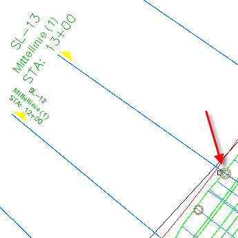

    Der Baum wird auf dem Querprofilplan angezeigt. Zwei Punkte sind offensichtlich:
    • Nur einer der Blöcke wurde auf den Querprofilplan projiziert. Objekte in einem Gebiet können nur in einen Querprofilplan projiziert werden, wenn sich das Objekt innerhalb der senkrechten Streifenbreite bei der angegebenen Querprofillinie befindet. Der Block bei SL-3 wurde nicht auf den Querprofilplan projiziert, da der Blockversatzwert größer als der senkrechte Streifen ist, der von SL-13 umfasst wird. Die schwarzen, gestrichelten Linien im folgenden Bild verdeutlichen die Querprofilliniengrenzen bei SL-13.
    • Der Block von SL-8 wird auf einer Höhe angezeigt, die über dem DGM zu liegen scheint. Der Block wird auf der DGM-Höhe projiziert, auf der er sich tatsächlich befindet, und nicht auf der DGM-Höhe der aktuellen Querprofillinie. Der Versatzwert in der Beschriftung entspricht jedoch dem Versatzwert des Objekts an der aktuellen Querprofillinie.
