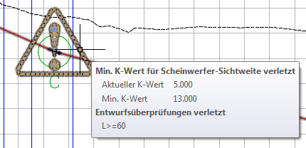

Wenn ein Längsschnitt-Teilobjekt gegen ein Kriterium oder eine Entwurfsüberprüfung verstößt, wird im Zeichnungsfenster, in der Ansicht Längsschnittobjekte und im Dialogfeld Entwurfsparameter (Längsschnitt) ein Warnsymbol für das Teilobjekt angezeigt. Wenn Sie mit der Maus auf das Warnsymbol zeigen, wird eine QuickInfo mit Informationen zu dem Verstoß eingeblendet. Falls gegen ein Entwurfskriterium verstoßen wurde, finden Sie in der QuickInfo das betreffende Kriterium und den Mindestwert, der erfüllt werden muss. Falls gegen eine Entwurfsüberprüfung verstoßen wurde, enthält die QuickInfo den Namen der betreffenden Entwurfsüberprüfung.

Die Warnsymbole werden beim Vergrößern nicht automatisch skaliert. Geben Sie in der Befehlszeile REGEN ein, um die Größe der Warnsymbole zu ändern.
Die QuickInfos bieten eine gute Möglichkeit, Verstöße gegen Richtlinien im Zeichnungsfenster zu überprüfen. In der QuickInfo werden zwei Verstöße angezeigt:
Falls ein Teilobjekt gegen mehrere Kriterien oder Entwurfsüberprüfungen verstößt, wird für das Teilobjekt trotzdem nur ein Symbol angezeigt. Damit das Symbol von diesem Teilobjekt entfernt wird, müssen alle Verstöße behoben werden.
