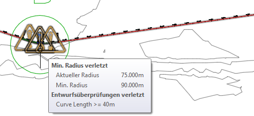

  3. Platzieren Sie den Cursor über dem mittleren Symbol in Kreis B.
    Die QuickInfos bieten eine gute Möglichkeit, Verstöße gegen Richtlinien im Zeichnungsfenster zu überprüfen. In der QuickInfo werden zwei Verstöße angezeigt:
    • Erstens entspricht der Bogen nicht dem empfohlenen Mindestradius. Der Bogenradius und der zulässige Mindestparameterwert werden hier angezeigt.
    • Zweitens verstößt der Bogen gegen eine Entwurfsüberprüfung, die auf die Achse angewendet wurde. Beachten Sie, dass zwar der Name der Entwurfsüberprüfung angezeigt wird, nicht jedoch der derzeitige Wert oder die empfohlenen Werte. Diese Werte werden nicht angezeigt, da es sich bei Entwurfsüberprüfungen um individuell erstellte Formeln handelt.
